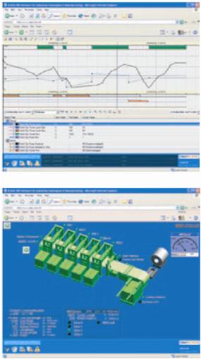

图1   Web  客户端部署页面的例子

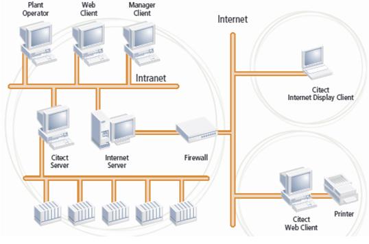

    因特网服务器使用先进的防火墙和密码保护加密技术来确保在互联网上操作的安全性。网络客户端的访问在没有得到密码的确认,或者使用服务器的网络客户端数量超过Vijeo Citect服务器的许可用户的数目,访问都会被拒绝。
操作
    与Internet连接,启动网络客户端,输入密码并连接到Vijeo Citect服务器。现在你已经在系统中被激活了。网络客户端通过请求可以下载并将页面放于高速缓存中。
    与HTML应用不同,Vijeo Citect客户端从服务器将实时的工程画面置入高速缓存中并传递全部的功能。根据不同的应用系统,将画面放入高速缓存的时间也许会长一点,但功能性和图形质量都可以得到保证。一旦页面被放入高速缓存,客户就使用TCP/IP和因特网/内联网来更新信息。

图2   Web 客户端在操作
图3   典型的网络客户端结构
