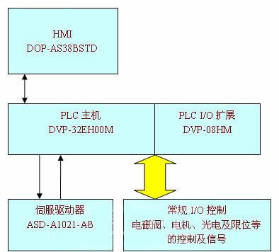

2.3 台达机电产品产品应用
切布机使用台达机电产品之配置:PLC:EH系列;触摸屏HMI:AS38;伺服驱动器:ASD-AB(1KW-L)。具体型号:DOP-AS38BSTD+DVP-32EHOOM+08HM+ASD-A1021-AB+ECMA-C31010ES,参见系统结构图2所示。
3 自动送料切布机电控系统
3.1 整体结构
电控系统系统架构如图2所示。
HMI主要用于设置系统定长、设备加工刀数布料加工速度、点动速度、准备裁切宽度等
参数的设置;设备状态、故障信息、切刀当前对应位置、当前已加工刀数等的显示。
PLC部分主要完成整机逻辑动作的控制及伺服的定位控制和伺服的编码器位置反馈信号。
伺服主要工作完成送料的精准定位。
图2电控系统系统架构

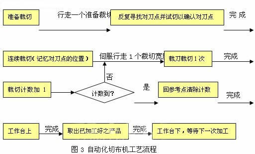

3.2 自动送料切布机工艺流程
    自动送料切布机工艺流程如图3所示。机器加工之前的机械初始位置,伺服送料轴需在参考点位置,切刀需在上限位,工作台在下限位;在流程连续加工过程中若按下暂停键,机器处于暂停状态,此时再次按下连续裁切可继续加工,按下回零键伺服送料回到对刀零点(此处主要是初次加工时裁切压力未调整到位,布料裁切不透需重新裁切压力),调整完裁刀压力后可再次按下连续裁切完成加工;另制约条件工作台只有伺服送料轴在参考点附近+/-10mm位置时方可上行,工作台不在下限位时,伺服送料轴不可移动;若发生安全光幕及急停等信号被触发时,不论什么情况下均需让切刀回到上限位及伺服回归参考点位置以保证机器处于绝对安全位置,确保作业人员安全。
