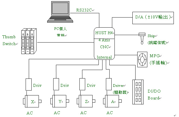

3.1 架构特点
                               图1 中达运动控制系统架构
     中达电通数控的控制架构如图1所示。中达电通PUTNC-H4-4的主要功能与特点:开放式的系统架构,內含嵌入式可编程 PLC ,可应用各类产业机械和自动化设备。高清晰LCD液晶显示,用户可以自行规划画面内容,亦可RS232连接更亲和的DELTA人机界面。全功能CNC键盘,配合PLC开发,可自定义按键功能,操作更灵活。先进机型最大提供多至4轴的伺服轴接口, 响应速度可达1000Kpps,运动速度更快。解析度可设定至 7 位数,配合不同的检测装置可实现半闭环/闭环控制架构,控制精度更高。最大提供2组D/A输出、A/D输入。提供标准的24点输入和16点输出,如有需要可选配I/O扩展单元,可再扩充32点输入,32点输出。具有主仆模式功能和被动ENCODER反馈功能,轻松构建主从追随和同步裁剪功能。除支持标准G代码NC编程外,更提供变量表格编程和示教功能编程功能,编程更灵活。更具有MACRO宏指令,可以进行数学、逻辑运算,NC编程功能更强大。程序存储容量 256K byte,NC程序组别高达1000组。提供RS232C标准接口,可连接个人电脑(PC)实现DNC 在线加工功能。

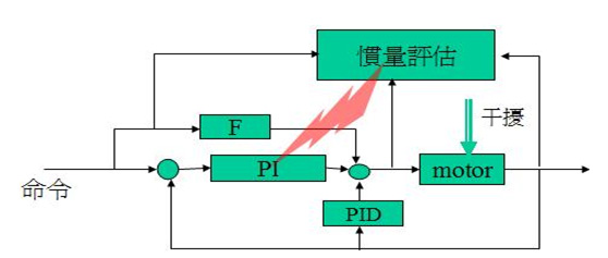

    ASDA伺服采用的是先进强健式的伺服控制理论(PDFF)如图2所示。PDFF系统特点:
                                图2强健式伺服控制(PDFF)系统
(1)在大范围负载惯量变化,系统依然保有优秀性能。
(2)对命令和干扰有不同的补偿控制。
(3)稳定性完全保证。
(4)阻尼刚性优良, 低速转动特性优良。
(5)超越量很小。
    由于PDFF控制参数需由繁复数学计算而得, 使用者无法自行调整。解决的对策是依阻尼刚性的大小, 驱动器内含十组强健控制器, 供使用者选用。

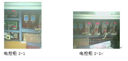

电控柜2-1                        电控柜2-2

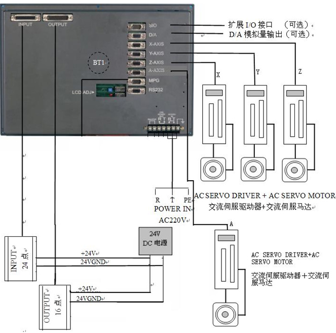

4.2 电控原理设计
数控系统基于台达运动控制集成技术平台:PUTNC-H4-4(1个)、输入板AB208(1个)、输出板AB209(1个)。伺服控制系统:ASD-A0121LA(3套)、ASD-A0221LA(1套)。系统架构如图1所示。
                                       图1 系统电原理
