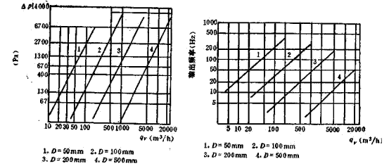

![]() 图3-14 涡街流量计的压力损失特性 图3-15 涡街流量计频率特性

涡街流量计的压力特性如图3—14所示。由图可见,流体的振动能量虽然只是流体动能的一部分,但压力损失是不可避免的.流速越大,压力损失也就越大.
涡街流量计的频率特性如图3—15所示.由式3—29可知,旋涡频率与旋涡发生体直径宽度成反比,与管内来流速度成正比.由此可见,一般来说流量计口径越大,产生的涡频就越低;口径越小,产生的涡频就越高.
上述特性是在前直管段为20倍D,后直管段为10倍D的条件下得到的.这也是涡街流量计一般所要求的直管段长度.
