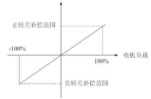

    电动机负载转矩的变化将影响到电动机运行转差,导致电动机速度变化。通过转差补偿,根据电动机负载转矩自动调整变频器的输出频率,可减小电动机随负载变化而引起的转速变化,如图1所示。
                                     图1   自动转差补偿功能
    转差补偿功能参数的设置主要有以下原则:(1)当电动机处于发电状态时,即实际转速高于给定速度时,逐步提高补偿增益;(2)当电动机处于电动状态时,即实际转速低于给定转速时,逐步提高补偿增益;(3)转差补偿的调节范围为转差补偿限定值与额定转差值的乘积;(4)自动转差补偿量的大小与电动机的额定转差相关,应正确设定电动机的额定转差值。

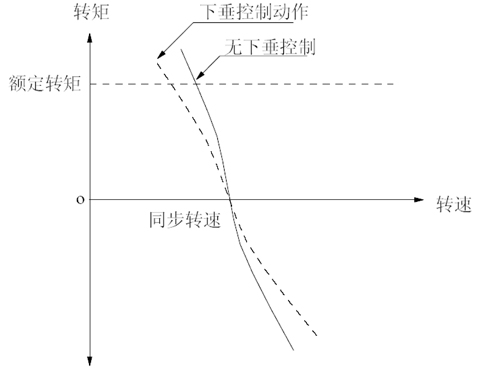

    下垂控制,是负转差补偿的一种,是专用于多台变频器驱动同一负载的场合,以使多台变频器达到负荷的均匀分配。当多台变频器驱动同一负载时,因速度不同造成负荷分配不均衡,使速度较快的变频器承受较重的负载,有了下垂控制特性后,随着负载的增加可以使电动机速度下垂变化,最终使负荷均一、分散。图2是下垂控制动作后负载与输出频率的关系。
                                        图2   下垂控制原理

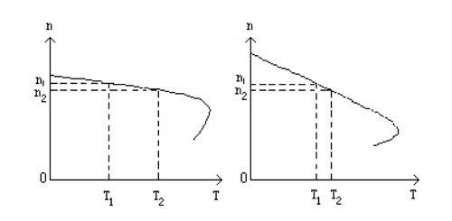

    例如,桥式起重机的“大车”,通常在两侧各设一台容量相同的电动机,由该两台电动机同时拖动。在这种情况下,非但要求两台电动机的转速同步,而且要求它们的负荷分配尽量均衡。解决上述问题的常用方法,就是使电动机具有“下垂特性”。
                   (a)自然特性                               (b)下垂特性
                                 图3   起重机的下垂控制
    假设电动机M1的转速偏高,为n1;而电动机M2的转速偏低,为n2。比较图3a和图3b可以看出:① 具有下垂特性时,两台电动机所承担负荷(T1和T2)之间的差异较小。② 比较容易自动协调两台电动机的转速和负荷分配,M1的电磁转矩T1较小,下垂特性可使其转速较快下降;M2的电磁转矩T2较大,下垂特性可使其转速较快上升。可见,下垂特性能够较容易地使两台电动机的转速趋于同步,而负荷分配也趋于均衡。

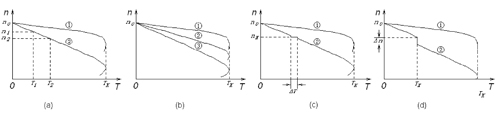

    (2) 下垂死区
    为了防止两台电动机在自动调整过程中出现转速上下波动的振荡现象,有的变频器(如日本东芝VF-A7系列)还具有设置“死区”的功能。就是说,允许两台电动机在一个小范围内有所差异。根据负载性质的不同,变频器可以预置两种死区:①转矩死区,即允许两台电动机在相同的转速下,负荷的分配不完全均衡,而存在较小的转矩差异(ΔT),如图5c中所示。②转速死区,即允许两台电动机在转矩相同的情况下,它们的转速不完全一致,存在转速差异(Δn),如图5d中所示。
                                    图5   下垂参数设置
                 (a) 下垂机械特性   (b) 不同下垂频率变化率的机械特性
                 (c) 具有转矩死区的特性   (d) 具有转速死区的特性

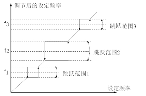

    任何设备在运转过程中,都或多或少会产生振动。每台设备又都有一个固有振荡频率,它取决于设备本身的结构。由于变频器是通过改变电动机的工作频率来改变电动机转速来进行工作的,这就有可能在某一电动机转速下与负荷轴系的共振点、共振频率重合,造成负荷轴系因发生谐振而变得十分强烈以及不能容忍的振动,有时会造成设备停运或设备损坏,因此必须根据负荷轴系(或生产设备)的共振频率,通过共振预防,来避免系统发生此类现象。
    为了预防谐振和共振,变频器都设置有跳跃频率,其目的就是使电动机拖动系统回避掉可能引起谐振的转速,或者说让变频器的输出频率跳过该频率区域。变频器的设定频率按照图中的方式可以在某些频率点做跳跃运行,一般可以定义三个跳跃频率及每一个跳跃范围,如跳跃频率f1、f2、f3及跳跃范围1、跳跃范围2、跳跃范围3。从图6中可以看出,对共振点的处理变频器是采取滞回曲线的方式进行频率升降的。
                              图6   共振回避和跳跃频率
    对于共振预防必须引起足够的重视,尤其是在改造设备的过程中,在某些频率点出现机械共振,其原因是原来设备只是在50Hz工频下运行,使用变频调速后,其频率则在0~50Hz之间无级变化,因此在某些频率点上会造成机械共振。

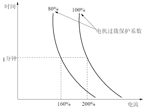

6.2 热过载曲线
    电动机的过载保护具有反时限特性,即电动机的运行电流越大,保护动作的时间越短,如图7所示。
                               图7   变频器的过载保护曲线
    例如,当电动机的运行电流值为额定电流的150%时,可维持运行十几分钟或数十分钟;当电动机的运行电流值为额定电流的200%时,可维持运行1分钟;当电动机的运行电流值为额定电流的250%时,仅可维持运行几秒钟。
    当负载电动机的容量低于变频器额定容量时,亦可用此功能进行热过载保护。由于变频器选配电动机功率大小的差异,因此为了对所配电动机进行有效的过载保护,有必要对变频器的允许输出电流的最大值进行调整,在图7中,可以看到电动机过载保护系数设为80%时的曲线。
    电动机过载保护系数可由下面的公式确定:
    电动机过载保护系数值=允许最大负载电流 ÷ 变频器的额定输出电流 × 100%
    在一般情况下,定义允许最大负载电流为负载电动机的额定电流。
    这里值得注意的是:在一台变频器拖动多台电动机时,此功能不一定有效。

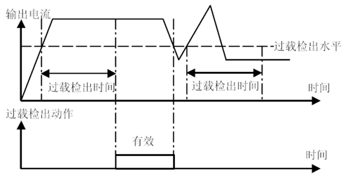

    对电动机热过载的监视并报警、故障是变频器适应负载的重要方式之一,它能在电动机温升超过设定值时马上切断输出频率,很大程度上预防了电动机的烧毁现象。图8所示为电动机过载预报警检出功能示意图。
    在图8中,过载预报警检出水平定义了过载预报警动作的电动机电流阈值,其设定范围是相对于额定电流的百分比;过载预报警检出时间定义了过载预报警检出必须经过过载预报警状态下有效的时间;过载预报警状态有效即变频器工作电流超过过载检出水平,并且保持的时间超过过载检出时间。
                         图8   电动机过载预报警检出功能示意图
    在一般情况下,过载预报警检出水平的设置应小于过载保护水平,在过载预报警检出时间内,工作电流小于过载预报警检出水平后,机内的过载预报警检出时间重新计时。
    对于过载预报警检测功能,可以通过相关的参数选择:(1)过载预报警检测区域是一直有效还是仅在恒速运行时检测,由于变频器在拖动某些负载时加减速时电流会比较大,可以通过本参数来筛选检测区域;(2)过载预报警动作是报警停机还是不报警且继续运行,这取决于负载的情况,但最终真正过载时,变频器就会报故障。

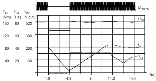

7.5 瞬停不停功能
    瞬停不停功能用于定义在电压下降或者瞬时欠压时,变频器是否自动进行低电压补偿。适当降低频率,通过负载回馈能量,维持变频器不跳闸运行。
   使用本功能时,还需定义电压补偿时的频率下降率。如果电压补偿时的频率下降率设置过大时,负载瞬时回馈能量亦很大,可能引起过电压保护;如果该值设置过小,则负载回馈能量就过小,就起不到低电压补偿的作用。因此,调整频率下降率参数时,需根据负载转矩惯量及负载轻重合理选择。
    如图9所示为变频器在40Hz时瞬时掉电的瞬停不停功能,在额定负载时进线电压瞬间中断,直流母线电压降到最低极限值。通过瞬停不停功能,变频器通过降低负载的频率以发电动机模式来运行电动机,并以此提供能量给变频器。只要电动机具有足够的动能,电动机速度虽然下降,但变频器仍会继续工作,一旦进线电压恢复,变频器立即可以投入运行。
                                    图9   瞬停不停示意
                     UDC:变频器直流母线电压  Umains:进线电压
                   TM:电动机转矩        fout:变频器的输出频率
