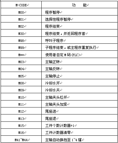

  2.18 辅助功能(表1)

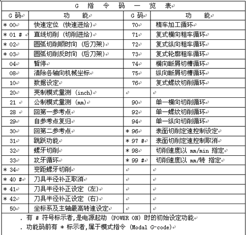

  2.12 G指令表(表2)
  表2 G指令表

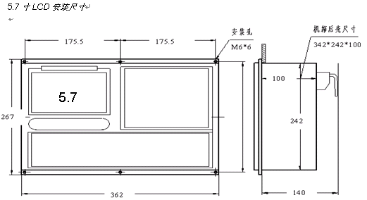

  2 外形(安装)尺寸(图1)
  图1外形(安装)尺寸
