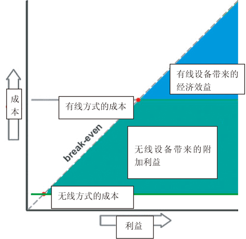

    如图1所示, 无线技术在现有设施的增量监测应用中尤显经济。在这些应用中要敷设新的电缆是一项复杂的工作而且成本高昂。
    对于新设施来说,无线应用的优点没有那么突出。因为这些新设施可以在一开始的时候,即基础设施和其他的障碍还没有对增量监测装置的安装形成障碍的时候,已经将有线通信的额外容量考虑在内了。 当现场总线的广泛应用使得敷线成本和复杂性进一步减少的时候,这种优势差别就更小了。
