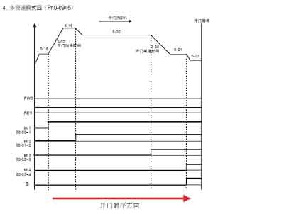

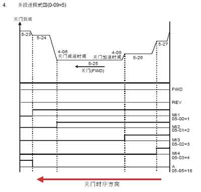

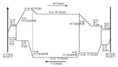

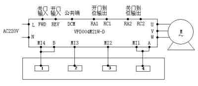

    FD004M21W-D门机控制系统电气原理参见图2。开关门机械挡块在2个极限位置内左右移动,由于挡块上安装一颗永磁铁;当挡块在不同的位置,4个双稳态开门状态相应输出4个不同的信号,此4组信号输入给变频器。变频器从而判断门的当前位置,给出对应的速度矢量驱动曲线,控制门机执行开门到位、开门减速、开门加速、关门加速、关门减速、关门到位等运动动作。速度矢量驱动曲线如图3所示。开门时序如图4所示。关门时序如图5所示。
    图2中,FWD(关门启动)可以做到脉冲信号控制;REV(开门启动)可以做到脉冲信号控制。
