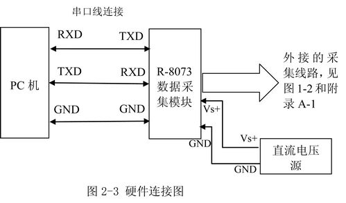

  系统主要是采集电压和电流等工况参数,对于采集的硬件选用比较成熟的电量采集模块——R-8073N电量采集模块,通过使用串口通信对其进行连接到上位机上进行采集参数。
  2.1 采集模块
  R-8073N 多功能智能电量变送模块,被测的路数为三相电流、电压,1 路DI(3~24VDC(与电源共地)和干节点输入可选),2路DO(最大电压30V,最大电流30mA,非隔离输出)。
  R-8073N支持 RS-485/RS-232 通信接口,采用串行异步通信方式,支持MODBUS/ASCII、ASCII 命令集两种通信协议。本文所建设计主要使用模块的ASCII 命令的通信方式。

  2.2 硬件连接图(如图所示)
  同时需注意给数据采集模块加电源,此直流电源需大于12V,小于24V。

  上位机和采集模块之间的通信采用串口控件进行,使用 RS-232标准,接线方式采用最简单的连接三根线 :通过TXD终端将串行数据发送到 Modem(DTE→DCE);通过RXD线终端接收从Modem发来的串行数据(DCE→DTE);还有一个接地端GND。

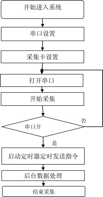

  根据以上设计思想,系统程序流程图如图2所示,从图中可以看出操作流程如下:打开系统后,经欢迎界面进入系统界面;进入后,首先进行设置,设置包括两个部分:串口设置和采集卡设置,它们都有默认的参数,设置串口时包括端口号、波特率、校验位、停止位等还有两个信号线及其指示灯,然后打开串口,这时这些设置将会传到控件的设置,同时串口指示灯变红,按扭的名称变为关闭串口,接着把界面切换到采集卡设置,输入采集参数的上下限,以及采集的参数,定时采集的时间,最后点击定时采集,把设置的参数传给后台处理此时,点击开始采集,此时定时器启动,开始定时,按照采集卡设置的采集时间定时发送采集指令,这时若没有错误的设置,模块就会返回需要的数据,数据格式为“>7931793179310000000000000000”,其中的“>”表示发送成功,返回的数据有效。
系统程序图
  当串口得到有效的数据后,把该数据缓存到一个中间变量字符串中,对这个中间变量进行数据处理,从这个返回的数据中截取需要的参数:电压V1,电压V2,电压V3,电流I1,电流I2,电流I3,并进行显示。显示分为两个部分,一个为文本显示,一个为图表显示,文本显示的格式为:当前时间+电压V1:+ 数值+电压V2:+ 数值+电压V3:+ 数值和 当前时间+电流I1:+ 数值+电流I2:+ 数值+电流I3:+ 数值+ #13#10,这样的显示可以让用户清楚地看到电压和电流的变化;同时,在图表可以使三相电压和三相电流很好的实时地显示出来,更能从感官上看到它们的变化趋势。结束采集后,将不再发送读取数据的命令,此时,可以保存图表以及数据,以便日后查看,即存储历史数据。
