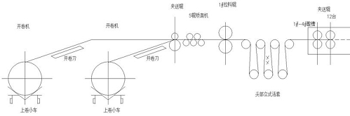

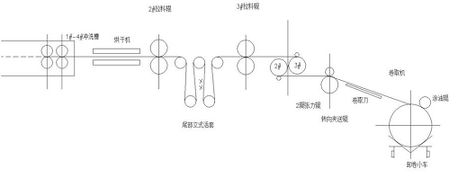

  (3)酸洗线工艺流程。酸洗线工艺流程描述:开卷机——五辊矫直——头部活套——拉料滚——酸洗槽——水洗槽——烘干——尾部活套——2辊张力滚——收卷机。酸洗线工艺流程如图1、图2 所示。
图1 开卷机及头部活套工艺流程
图2 酸洗及卷曲机工艺流程
