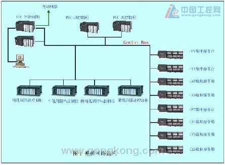

    济源高线基础自动化控制系统采用以 PLC为核心的三级网络结构,见图1。PLC机型采用GE90-70。HMI操作站采用 GE CIMPLICITY 人机接口系统。监控网采用通用以太网,连接 PLC与各 HMI操作站系统,用于传输人机接口(HMI)的监控操作信息并可通过该网进行 PLC 编程监控。由PLC下挂的传动级网络采用 ProrfiBus DP,连接各个直流传动装置和变频器。现场总线采用 GENUIS,用于连接分散 I/O 系统及PLC之间的通讯。 基础自动化的所有控制功能集中在PLC内完成,各传动装置作为控制系统的执行机构按照 PLC系统的指令控制轧机速度。全线通过配备三级自动化网络,相互通讯、资源共享、并行运算、形成集中管理分散控制的自动化系统。由于控制分散,可靠性增强,局部设备的故障不影响全局,而监控集中,则可使操作及管理人员掌握全局。
    GE90-70 PLC
    对轧机基础自动化系统来说,GE90-70PLC能满足各种复杂的、高速的实时控制要求,且具有很高的可靠性及性能价格比。
    监控网络
    系统采用 TCP/IP 以太网通讯网络进行监控计算机 HMI 与 PLC控制器之间的数据传递,信号联络和通讯
    传动网络
    系统采用 Profibus DP 网络进行PLC控制器与各直流传动之间的通讯。该网络为西门子传动产品的专用配套网络。
    现场总线
    系统采用 GENUIS 网络作为现场控制总线,主要用于分散 I/O 系统及进行 PLC控制器之间的通讯。该网络为GE 公司 PLC产品及传动产品的专用配套网络。

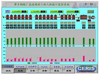

    HMI操作站
    主操作人员与轧机控制系统交换信息的主要界面为 CIMPLICITY HMI人机接口系统,系统为全中文界面,彩色图形画面显示。本系统选用三套 CIMPLICITY HMI人机接口计算机,一台作为服务器,另两台作为客户机。三套系统的界面完全相同,便于电气人员的检修与维护。在服务器上操作人员可完成如下所述的所有功能;在客户机上操作人员可完成除“设定”外的所有功能,即仅可监视而无权操作和设定轧线系统。该系统主要功能划分为以下几大类:
    (1)设定:
    通过轧制程序表进行轧线设定数据的编制、修改、存储、检索、下装、上装。在生产过程中通过部分操作画面来修改那些要经常修正的参数。
    (2)监控:
    轧线工艺概况及轧线设备运行数据的显示。利用棒形图显示整个主传动电机的转速和电流的百分比。利用数据表显示各机架在轧制过程中的各种参数。
    系统运行模式及控制功能的选择及状态显示。
    液压站、润滑站等辅助设施的运行状态显示。
    (3)分析:
    轧件跟踪信号显示画面,用于检验各机架咬钢情况及头尾跟踪系统工作状况。
    各热金属检测器、活套扫描器的诊断画面,分析轧线各种检测元件的的工作状况。
    (4)诊断系统:
    利用诊断系统可方便地查找合闸条件、运行条件、过钢条件的每一个环节。诊断信息按层次分类,不同的状态显示不同的文字和颜色。
    (5)报警系统:
    故障报警信息自动登录。
    事故及报警信息在报警画面中显示,有报警发生时间,持续时间,物理名称,报警等级,报警信息中文说明等信息。
    直流传动故障代码可在此画面中查到具体含义。
