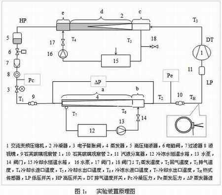

  实验装置原理如图1所示,总体结构上类同于一台小型变容量水冷冷水机组。制冷循环由变频压缩机1(自带吸气气液分离器11)、冷凝器2、高压储液器5、电磁阀6、过滤器7、视液镜8、电子膨胀阀3、蒸发器4等组成回路;制冷循环的制冷剂流量通过设定压缩机的转速(频率30Hz ~ 100Hz)调节,蒸发器的出口状态通过设定节电子膨胀阀的开度(0%~100%)调节。冷冻水循环系统采用闭式循环,由冷冻水恒温水箱12、水泵13、阀门14、蒸发器4等组成回路。冷却水循环采用混合水循环,由冷却水恒温水箱15、水泵16、阀门17、冷凝器2、旁通阀门18等组成。机组运行R22制冷剂。

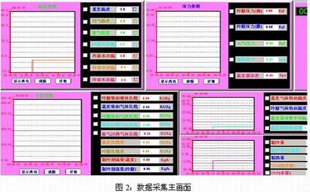

  (1)数据采集主画面
  数据采集主画面将采集扳得到的温度、压力和二次计算所得的比焓等数值实时显示并在趋势曲线中显示。如图2。

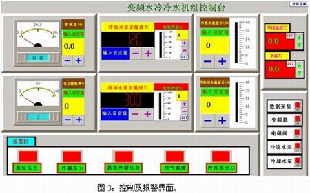

  (2)控制及报警窗口
  控制及报警窗口包含变频器、电磁阀、冷冻水泵、冷却水泵的开关控制。变频器(30Hz-100Hz)、电子膨胀阀(0%-100%)、冷冻水和冷却水温度(0℃-50℃)、冷冻水和冷却水的电加热器(0%-100%)冷冻水和冷却水的流量计(0L/M-40L/M)的设定值。
  报警软件

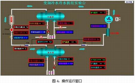

  (3)操作运行窗口
  系统操作运行窗口显示整个系统的运行画面,如图4。画面可以实时地显示每个测量点的温度、压力等参数值,以动画的形式模拟显示控制过程中制冷剂流动、冷冻水循环系统、冷却水循环系统、电子膨胀阀和压缩机等执行机构的运行状态。

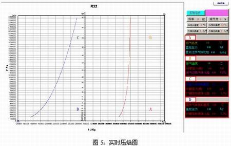

  (6)压焓图窗口
  这个窗口是此平台的一个创新点,首先由组态软件拟合出制冷剂的饱和液体线与饱和气体线,将采集到的压力与比焓值显示在压焓图上,极大地方便了实验分析研究。
  实时压焓图将采集所得的压力值与计算所得的比焓值实时显示在压焓原理图上。
  历史压焓图可以最多同时显示8个不同的运行工况循环曲线。如图5所示。
