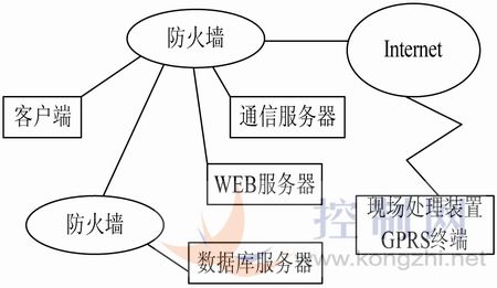

2 系统的整体结构及工作原理
2.1 系统的组成
    系统总体设计方案如图1所示。
                              图1   系统总体设计方案
    系统由五部分组成:GPRS数据采集模块、通信服务器、数据库服务器、web服务器、客户端。
    GPRS数据采集模块:它是系统的硬件主要部分。GPRS模块上电后拥有一个动态的IP地址,可以与通信服务器进行Socket通信[4]。它的功能就是将检测到的流量以十六进制数据格式发送给通信服务器。GPRS终端也可以接受来之通信服务器的命令。
    通信服务器:它打开服务器的某一端口,监听并接受所有GPRS终端向该端口发送的UDP数据包[5],然后将数据包解析成流量等数据,写进数据库中。通讯服务器的另一任务是向GPRS终端发送命令的任务,即向GRPS终端发送UDP数据包。
    数据库服务器:通信服务器从GPRS终端获得的数据都存储在数据库服务器上,同时数据库服务器还需对数据进行备份。
    web服务器:它连接着数据库服务器和客户端。首先它向客户端提供web服务。响应来之客户端的请求,并根据客户端的请求向数据库服务器获取数据,然后再将数据以html格式返回给客户端,使得客户端可以浏览它所请求的数据。web服务器还可以直接向通信服务器提出请求,通信服务器根据web服务器的请求向GPRS终端发送命令。
    客户端:它采用瘦客户端,只需要一个Internet浏览器即可。客户端的任务就是向web服务器发出http请求,然后将web服务器返回的html格式文件显示给用户。

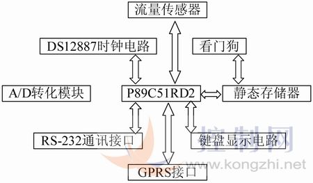

4 系统硬件设计
    系统有两种工作方式:一是周期性地将现场数据实时地传送到数据库服务器;二是实时地按照控制命令进行数据采集。这就要求作为数据传输模块和终端设备控制模块的GPRS终端能够实时地解析、处理各种控制命令并向数据传输服务提供尽可能大的吞吐率。系统的硬件电路组成如图2所示。
    主机采用了PHILIPS公司生产的单片机P89C51RD2芯片作为CPU,对外部的流量信号以及实时时钟进行采集和处理,需要保存的数据经过处理后存储于内部大容量存储器中,实现GPRS接口、数据通信。图中复位电路是为了保证系统程序在跑飞或卡死的时候系统能够复位,是系统可靠性的保证之一。
                              图2   系统的硬件电路组成
    系统具备GPRS接口,与GPRS发射端连接,把需要发射的数据传给GPRS发射端,同时系统具有RS-232接口。上位机可以通过GPRS通讯实现远程通讯,同时也可以通过RS-232接口,以特定的格式将存储器内部的数据通过串口线传入PC机。
