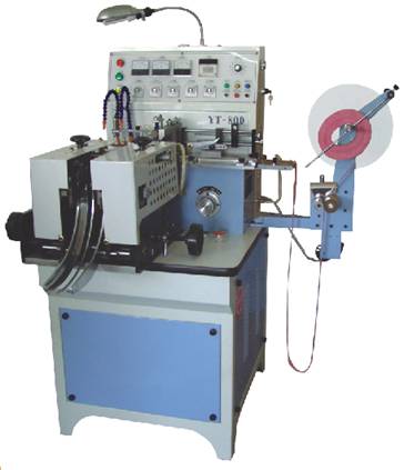

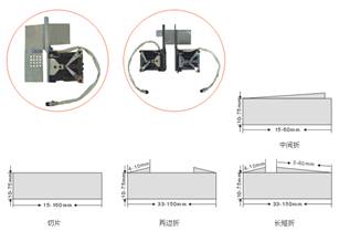

  剪折机是服装、鞋类等行业的商标加工类设备。剪折机用于带状商标剪切和折烫成型加工,首先通过切刀对商标进行冷切或者热切,然后经过模具对剪切完成的商标进行各种形状的折烫,可以实现对商标的切片、两边折、对折、中间折等,实现带状商标加工。自动剪折机外观如图1所示。模具和各种剪折方式如图2所示。

  原剪折机是由电机带动凸轮机构使送料机构送料、模具来回运动和切刀上下运动,一个行程完成送料、剪切和折烫等动作,电机速度、手自动启停控制、状态检测和故障判断则由单片机控制板控制,每次加工不同长度的商标之前,需要手动调整转盘,从而设置出所需长短尺寸,用户反应该电气配置存在配件采购麻烦,控制板电气保护差、维护困难的缺点,希望能通过电气改造提高机器的性能和使用便利性。
  2.2 台达自动化平台设计
  根据机器的特点和用户需求,项目设计基于台达自动化体系平台。选用台达的SC系列PLC来替代控制板做为控制用,M变频器进行电机控制,3.8吋触摸屏取代面板按钮;计数器,定长送料部分则由步进电机控制。

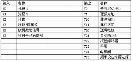

  3.5 PLC接口设计(表1)
  表1 I/O接口定义
  注:晶体管输出信号经过继电器转接后控制外部电路。
