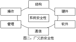

    从广义上来讲,SCADA系统安全性是指系统的设计、选型、建设、调试、管理和维护等各个环节的安全相关的总括。在不同环节中,都存在着对系统安全性的影响,只是所占影响权重大小不同。广义的SCADA系统的安全主要包括系统的结构、硬件、软件、通信、管理和操作等六个方面,如图2所示。
    SCADA系统多重安全性可以细化完整性、机密性和可用性。完整性要求数据必须是正确和完整的,而且能够免受非授权、意料之外或无意的更改。机密性要求系统信息免受非授权的交流,涉及到数据和程序文件读取的控制。可用性要求系统信息在需要时能够及时获得以满足业务需求,确保用户不受干扰地获得诸如数据、程序和设备之类的系统信息和资源。

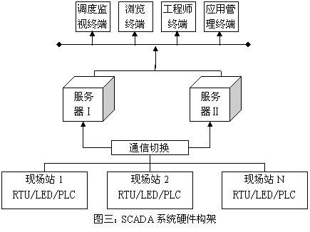

    SCADA系统主要由设在控制中心的主机/服务器、设在各站的远程控制终端(RTU)或智能控制设备(LED)或可编程逻辑控制(PLC)和高性能的通信系统构成分布式控制系统组成。系统的硬件配置形式如图3所示。

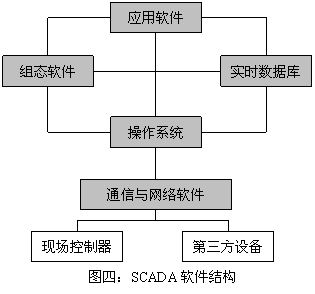

    SCADA软件主要分为通信与网络软件、操作系统、实时数据库、组态软件和应用软件等5个方面,其中操作系统是所有软件的基础,通信与网络软件是联系硬件设备的纽带,实时数据库是系统信息交换的平台,组态软件是系统架构的工具,应用软件则是SCADA系统功能的体现。SCADA软件的结构如图4所示:

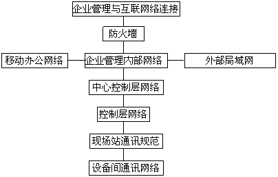

    SCADA系统的通信安全性主要包括内部通信、外部通信和第三方通信的不稳定性和潜在的通信危险。SCADA网络安全,通常是针对互联网(INTERNET)或企业内部网(INTRANET)上网络攻击和病毒防范。在广义的多重安全性中,网络是多层面,交错而多接点,如图7所示。
                          图七 系统网络示意图
    首先确定网络所有链接点,包括内部网络和外部网络,尽可能减少没有必要的链接点(这里主要指可操作的监控站),为了满足多层次管理人员浏览和查看的要求,通过专用防火墙,可以无限制。在不同层的网络链接处,根据应用要求,建立风险评价机制,对相应的数据和流量进行动态监视,并建立日志。对所有具体操作权力的用户设立安全操作记录,不同层次的权力严格区分,并建立监督机制。控制层网络技术应当严格保密,包括技术文章的介绍,控制层与管理层数据的流量和数据包建立安全监视机制,如两层间建立映射数据的方法来保证控制层数据的安全等。对外部数据的交换,如计量交接、报表生成等,对数据进行动态分析与对比分析。在防火墙的设置上,最好采用自定义配置方式,通用型设置在保密上是没有意义的。建立科学、合理、有效的技术和管理机制,防范于未然,是保证整个系统安全运作的基础。

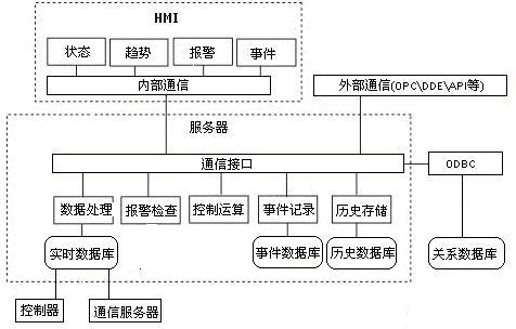

    SCADA系统由很多任务组成,每个任务完成特定的功能(如图8所示)。由图8可以看出,SCADA系统的通信主要是服务器与上位机,服务器之间和服务与第三方应用之间,其中接口通信是任务完成的基础。服务器负责数据采集,数据处理(如量程转换、滤波、报警检查、计算、事件记录、历史存储、执行用户脚本等)。服务器间可以相互通讯。各服务器逻辑上作为统一整体,但物理上可能放置在不同的机器上。分类划分的好处是可以将多个服务器的各种数据统一管理、分工协作,缺点是效率较低,局部故障可能影响整个系统。
