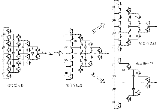

    同时,NPC很容易进一步向多电平推广,形成了二极管箝位型多电平变换器(Diode Clamped Multilevel Converter:DCMC)。其根据二极管连接方式的不同,可以分为两种,图4给出了五电平情况下的两种拓扑。
                          (a)五电平拓扑一                 (b)五电平拓扑二
                            图4   二极管箝位式多电平拓扑
    二极管箝位型多电平结构也有其难以解决的问题[5, 6]:
    ① 随着电平数增加,为了保证箝位二极管能够承受相同的反向电压,箝位二极管的数目按照电平数目的二次方快速增加。
    ② 二极管箝位型变换器如果采用单一直流电源供电,母线上各个电容的电压很难控制平衡。
    ③ 内外管的开关应力(Switching stress)或者说损耗的不平衡。根据其导通关系可以看到内管比外管导通时间长,因此承受了更大的开关应力。变换器设计时需要考虑开关管的最大开关应力来决定系统的容量,不利于开关管的充分利用。三极单元拓扑也存在这个问题。
    ④ 二极管箝位型变换器中箝位二极管只能保证两个最外面的开关管被可靠箝位,其承受管压降不会超过E,而内部的开关管并没有被直接箝位[5],因为线路杂散电感的影响,这些管子可能会承受大于E的静态电压,这显然对系统安全性是不利的。例如图3(a)中,S1和S2能够由箝位二极管保证其在关断时不会承受大于E的电压,但是S2和S1在关断的时候就可能会承受大于E的电压,此时箝位二极管不能够起到箝位作用。虽然采用阻抗辅助箝位可以缓解二极管箝位型电路中管压降不平衡的问题[5],但是这并不能根本解决这一问题。

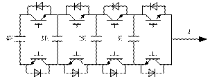

    为了解决不能可靠箝位造成的开关管的承受电压压不平衡的问题,[7]利用增加的箝位电容构成了混合箝位拓扑,有利于解决NPC拓扑中内管不能可靠箝位以及直流母线电容平衡的问题,如图5所示。利用电容作为箝位器件箝位电容的引入给多电平拓扑提供了一个新的思路。单纯采用电容箝位的思想最早出现在[8]中(图6(a))。在此基础上,Meynard[4, 9, 10]将其拓展到多电平领域(图6(b))。电容箝位型多电平变换器(Flying capacitor multilevel converter)也称为Multicell 或者Imbricated cells。
                                   图5   混合箝位型拓扑
                                              (a)三电平
                                            (b)五电平
                                   图6   电容箝位型拓扑
    与二极管箝位型多电平不同的是,电容箝位型多电平的箝位器件由二极管换成了电容。这些电容除了箝位作用以外,其本身所具有的电压输出能力使得输出某一电平电压的开关状态不只一种,虽然增加了复杂程度,但更多的冗余开关状态也使得其PWM和电压控制更加灵活。为了维持这些箝位电容的电压,一般采用载波移相PWM的方法,保证一个周期内每个箝位电容的输出和输入能量相等。电容箝位型变换器不存在母线电容电压平衡问题,开关管之间开关应力不同以及耐压不平衡的问题。但是随着电平数增加,箝位电容的数量也大大增加。大量电容的引入增加了系统的成本和体积,而频繁的充放电使得电容的寿命减小,进而影响整个系统的寿命和可靠性。在实际系统中,电容的故障率要远远大于开关管的故障率。相比较而言,在三电平变换器中,尤其在中低电压下,由于所需箝位电容的大小和开关频率成反比,NPC具有较大优势。而在更高电平的变换器上,因为二极管箝位型存在着母线电容电压平衡问题和非直接箝位等问题,电容箝位型更有可能应用到实际当中。

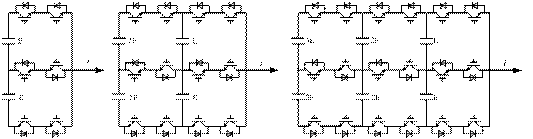

    在一定程度上,图2(a)所示的三级单元拓扑可以认为是两个两电平的拓扑层叠而成。借鉴了这一思想,层叠式多单元变换器(Stacked Multicell Converter:SMC)正是结合电容箝位型和多极开关单元两种多电平拓扑思想的产物[4]。图9给出了一个SMC的结构图[14]。对于这样一个n*p的层叠式多单元变换器(n代表单元数,p代表堆叠数),可以看成是p个n单元的Multicell(电容箝位型)层叠而成。另一方面,它也可以看成n个p-pole cell连接得到。相比较而言,与其认为是Multicell的层叠,不如理解为Multi-pole cell的串连扩展来得更为简单直接。在输出同样电平数目的时候,SMC在不损失Multicell的动静态性能情况下,能够大大减少箝位电容的数目和容量,对降低系统的成本和复杂程度,提高系统的可靠性都有很大优势。
                               图9   3*2层叠式变换器拓扑
    如图10(a)所示一个3*2的 SMC结构的发展,就可以认为是三个三极单元通过电容串连而成。其标准的调制策略是按照一个三极单元的调制方法,按照360/p的相移分配到各个单元里去。又因为NPC可以看成是三极单元的一种特殊方式,所以NPC也可以结合到SMC中,作为最后一级接到拓扑当中,如图10(b)所示。
                                      (a)形式一
                                       (b)形式二
                               图10   层叠式变换器拓扑的扩展

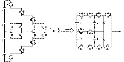

    通用拓扑同时使用了二极管,可控开关管和电容作为辅助箝位器件,可以认为是其他拓扑的一种高度概括。前面所述的基本拓扑及其衍生结构都可以通过一定的简化从通用拓扑中得到。以图13所示的五电平通用拓扑为例,如果保留辅助箝位的二极管和电容,省去所有辅助箝位开关管,通用拓扑就简化成混合箝位型拓扑。在此基础上如果去掉所有的箝位电容,则退化成二极管箝位型拓扑;如果保留箝位电容,而省去所有的箝位二极管,则退化成电容箝位型拓扑。这些从图14中可以很容易得看出来。
              图14   通用拓扑简化为混合箝位型、二极管箝位型和电容箝位型拓扑
    除此之外,通过适当的简化,通用拓扑还可以退化为SMC和ANPC等结构。如图15(a)所示,五电平的通用拓扑经过简化可以退化为一个2*2的SMC结构。只是在最后一级我们采用的是NPC的结构。根据前面的讨论我们知道,NPC可以认为是Three-pole cell的一种变形,因此这也并不影响我们理解通用拓扑和SMC之间的联系。同样的,如图15(b)所示,通用拓扑经过简化也可以退化成ANPC的结构。
                                    (a)形式一
                                    (b)形式二
                 图15   通用拓扑简化为层叠型和ANPC型拓扑

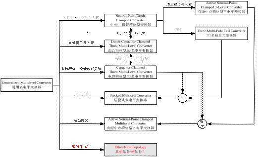

    这里我们只给出了五电平的例子,而其它电平的情况也可以类似得到。从上面的叙述可以看出,现有的多电平拓扑和通用拓扑之间存在着紧密的联系,通用拓扑通过适当的简化可以退化成这些常用的拓扑结构。图16以图表的形式对这些关系做了一个总结。在通用拓扑的简化过程中,有哪些需要遵守的规律呢?我们总结出以下几点:
    ① 通用拓扑两侧主开关管必须全部保留。
    ② 通用拓扑的辅助箝位开关管、二极管和电容要对称地从两侧成对省略。简化后的拓扑具有很好的对称性,并具有可扩展性。
    ③ 如果要使简化后的拓扑具有输出所有电平的能力,通用拓扑中实现每个电平的多个电流双向通路至少有一个被保留。
    ④ 出于实际应用的角度,箝位电容要越少越好,尤其是尽可能的去掉靠近直流母线侧的箝位电容。因为箝位电容本身造成了体积增大,成本增加,影响系统寿命和可靠性的问题。
    ⑤ 对于简化后拓扑中每个箝位电容,为了保证其电压能够有效的控制稳定,在输出特定电平,特定电流情况下,存在对箝位电容电压没有影响的开关状态或者存在对箝位电容电压影响相反的开关状态。
    前文所述的从通用拓扑退化到各种已有拓扑都符合这些规律。这不但对于我们理解拓扑之间的关系有重要作用,对我们通过简化通用拓扑,提出新的拓扑结构也有很重要的指导意义。
                        图16   通用拓扑和已有拓扑之间的关系

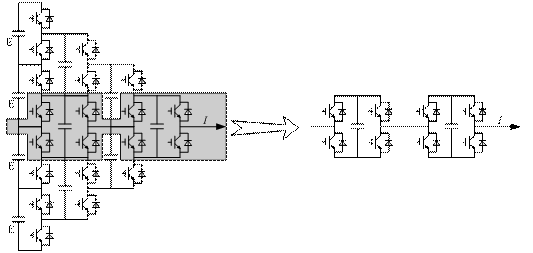

    进一步的,我们还可以通过对通用多电平拓扑结构化简得到如图17的结构,如果我们对简化后的两个电容都单独供电,这就是我们所熟知的H桥级联型拓扑。这个结构早在上个世纪的七十年代中就已经被提出[18],后来结合了PWM的控制策略,作为一种成熟可靠的多电平拓扑结构得到了广泛应用。可以看到,图17右边所示的两个H桥级联和左边的通用拓扑一样能够输出五电平。所不同的是,级联结构是每级独立供电,而不像前面我们所叙述的众多拓扑结构是通过母线统一供电的。虽然级联型拓扑和我们前面所叙述的众多拓扑的构造思想有很大差别,但是,对于H桥级联型拓扑以及其他的级联型拓扑,例如三电平级联,或者是混合级联结构都可以从通用拓扑中找到其痕迹。因为归根到底,所有的拓扑都是从基本开关单元发展而来的。
                              图17   通用拓扑和H桥拓扑之间的关系
