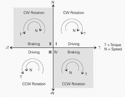

    通用变频器大都为电压型交-直-交变频器,变频器的基本结构可以知道三相交流电首先通过二极管不控整流桥得到脉动直流电,再经电解电容滤波稳压,最后经无源逆变输出电压、频率可调的交流电给电动机供电。一般而言,负载的能量可以分为动能和势能两种。动能(由负载的速度和重量确定其大小)随着物体的运动而累积,当动能减为零时,该物体就处在停止状态。图1所示为电机传动的四种运行方式,在本章中所涉及到负载的共同特点,就是要求电机不仅运行于电动状态(一、三象限),而且要运行于发电制动状态(二、四象限)。
                               图1   电机传动的四种运行方式
    对于变频器,如果输出频率降低,电机转速将跟随频率同样降低,这时会产生制动过程,由制动产生的功率将返回到变频器侧,由于二极管不控整流器能量传输不可逆,产生的再生电能传输到直流侧滤波电容上,产生泵升电压;而以GTR、IGBT为代表的全控型器件耐压较低,过高的泵升电压有可能损坏开关器件、电解电容,甚至会破坏电机的绝缘,从而威胁系统安全工作,这就限制了通用变频器的应用范围。因此,必须将这些功率消耗掉,如可以用电阻发热消耗。在用于提升类负载时,如负载下降,能量(势能)也要返回到变频器(或电源)侧,这种操作方法被称作“再生制动”。

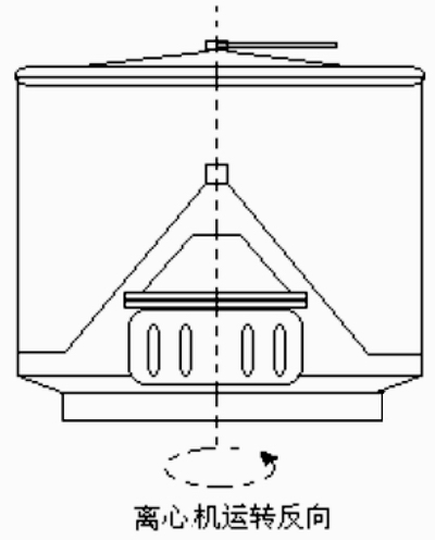

    某离心机厂的离心机选用艾默生变频器EV2000-4T0015G变频器(如图2所示),在调试时,变频器总是在减速过程中报E005故障(减速过压)。
                                图2   离心机外观

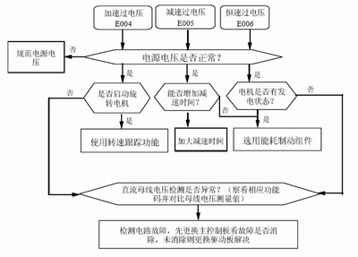

    查找故障原因,并根据说明书进行定位(如图3所示)。
                               图3   E004/E005/E006过压故障定位
    在定位过程中,现场检查该变频器时,发现在从最高频率减速到34Hz时,制动单元受自身使用率的影响,已经自动停止工作,制动单元出现黄灯警告,放电工作停止,而此时离心机还在回馈能量给变频器的直流母线,结果导致直流母线电压超过变频器允许值,从而报E005故障。将制动单元的拨码开关S1的第四位选择为ON(表1所示),即使用率改为100%,故障解除。

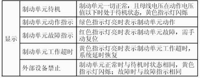

    由于制动单元是变频器的外设,因此遇到变频器过压故障必须查看制动单元的显示状态,并根据提示进行故障排除。表2所示为本案例使用的艾默生制动单元的待机显示、动作指示、故障指示、工作超时指示等状态。
                               表2   艾默生制动单元显示举例

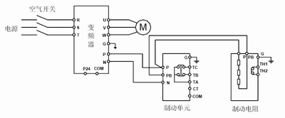

    能耗制动的基本应用方案一般都以下三种:
    无保护型
    图4所示就是适用于用户选用的普通制动电阻。只要确保制动电阻的功率和散热条件良好,并不至于发生火灾隐患的情况下,就可以选用无保护型接线。
                                图4   无保护型制动单元配线
    图4中,制动单元以艾默生TDB系列为例,其端子说明如下:P为直流母线正端,N为直流母线负端,可以输入的电压规格为DC600V/40A;PB为制动电阻的一端,另外一端为P,接输出制动电阻;G为制动单元接地;TA/TB/TC为故障继电器的公共点、常闭点和常开点,可以接交流220V/10A或直流30V/1A以下的控制回路。
