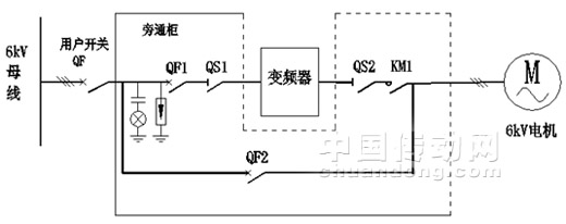

  锅炉风机作为锅炉的重要辅机,为了确保汽轮发电机组稳发满发,锅炉机组则要保持出力稳定,这就要求锅炉风机保持出力稳定。设备改造原则上应以最可靠的系统、最少的投入、最短的时间、带来最好的效益。四台变频装置均配置了工频与变频间自动切换的功能,一次回路见图1。
图1:变频器一次回路

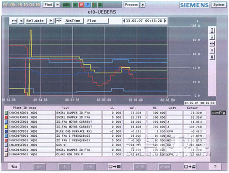

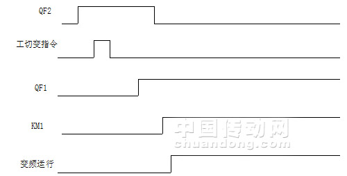

  变频器正常运行中操作变切工指令或者变频器重故障时,变频器将启动变切工程序,实现变频运行向工频运行的切换。切换过程中当检测到变频器停止输出后,立即将挡板调节到工频运行时需要的挡板开度,因为变频运行时挡板是处于全开状态的,变频运行在不同的频率,就对应工频运行下的一个挡板开度;同时,另一台风机根据当时的压力自动调节变频输出,最大限度的减小了系统的波动。切换中对电机的冲击电流在电机额定电流三倍左右,与设置的切换时间相关。变切工的时序图见图2,图3是一台引风机的变切工的实测图:
图2:变切工的时序图
图3:引风机变切工的实测图

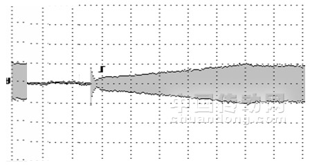

  风机工频运行中操作工切变指令时,变频器将启动工切变程序,实现工频运行向变频运行的切换。在切换过程前需要将变频器的给定频升到50HZ,就能实现无扰切换,切换后需要将挡板慢慢打开,同时降低给定频率,直到挡板全部打开。在工频切变频的过程中,当KM1接触器合闸的瞬间会对变频器有一个冲击,必须保证次冲击电流小于变频器的过流保护定值,变频器初期有一个“恒频增压”的过程,电流有一个增加到减少的过程,变频器的过载整定值也应当大于此电流。工切变的时序图见图4,图5是一台引风机工切变的实测图
图4:工切变的时序图
图5:引风机工切变的实测图

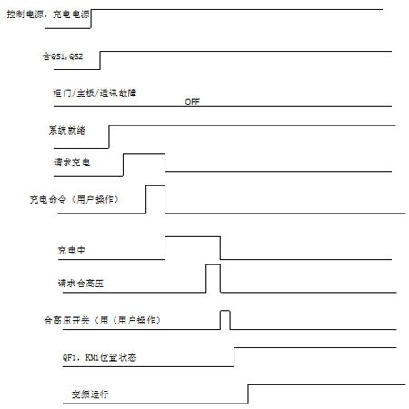

  软励磁技术的实现大大的增强了变频器实际能力,有效的抑制了变压器送电时的过电压和涌流现象,避免了单元在送电时的冲击,延长了单元内部核心器件的使用寿命。另一个方面,软励磁技术它能实现380VAC充电电源完成变频器高压调试的功能,简化了变频器的调试过程,有效的解决了调试送电难的问题;特别是变频器使用了工频与变频自动互切的功能后,如果变频器因故障切换到工频运行,在变频器故障排除后,由工频运行转为变频运行的过程中,可以利用软励磁功能事先测试变频器的恢复情况,从而降低了切换失败的风险,保证系统的稳定运行。采用软励磁技术后变频器的启动时序见图8。
图8:变频器的启动时序

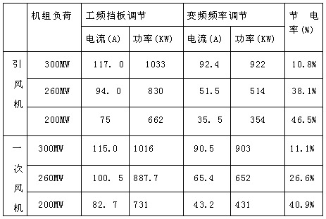

  由于在相同条件下风压和流量的大小与电机电流的大小成正比所以这里只用工频运行档板调节时的电机电流和变频调节时变频器的输入电流作一比较从而说明节电效果。(风机的功率因数为0.85 变频器为0.96)
  以上只是利用电流的变化进行的比较,实际运行中不同工况的节能效果有所差异,但从结果上看节能效果非常显著,达到了变频改造的目的。
