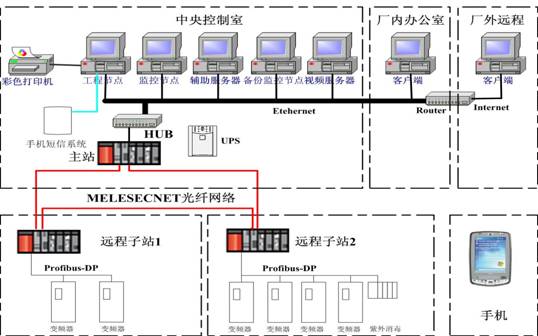

二.系统的结构
整个污水处理厂的控制系统由三套三菱Q系列PLC、一套西门子S7-300 PLC、两套WebAccess6.0软件、一套设备管理软件、一套故障诊断软件,一台工程节点计算机、两台监控节点计算机、一台辅助计算机、一台视频服务器、手机短信系统、UPS电源、打印机等组成。
从结构上,把这些设备和软件划分为三层网络层面:监控管理层、车间控制层、现场总线层。其结构如图1所示。

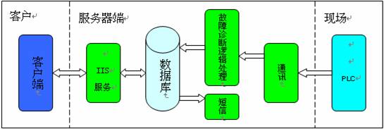

3.故障诊断系统
故障诊断系统对现场控制系统软硬件的运行状态进行监视和故障诊断,对故障的发生状况、恢复状况进行监控和管理,对该故障发生的可能的原因,以列表的形式提供给用户进行选择确认。
同时,可以根据现场状态判断故障发生的原因、概率和优先度,并能显示解决方案和设备的场所以及设备的技术资料等。以及对发生故障时的状态数据可以进行记录和图表显示。其功能框图如图6所示。
图6系统故障诊断功能框图
  故障诊断系统的主要功能有:
①网络功能:系统为B/S建构可与监控系统无缝结合,实现网络化。
②数据采集:数据采集功能是故障诊断系统和现场设备数据交换的桥梁,它把现场设备状态数据取出,传送给故障诊断逻辑处理部分,故障诊断的指令通过它发给现场设备。
③故障诊断逻辑处理:故障是否发生是通过故障诊断逻辑处理部分实现,现场传送来的数据,通过故障诊断逻辑处理判断是否发生故障,如果发生故障,会把故障信息保存到数据库里,故障诊断客户端对发生的故障进行诊断处理。
④历史故障管理:历史故障是对经过诊断后的故障进行管理,包括故障的查询、打印、以及故障诊断的详细信息。
⑤实时故障管理:实时故障是对发生故障进行诊断处理。故障发生时警报灯会闪烁提示用户。诊断时系统根据从设备传上来的信号信息,列出故障原因和条件以及各自的概率,用户根据故障原因和条件找出相应的对策。
(二)车间控制层
目前国内污水处理厂控制层的硬件设备以三菱、西门子、AB等国外著名厂商的产品为主,其硬件配置已达到了国际先进水平,其本体的功能性、稳定性和可靠性已无需再多加考虑。而其网络构成的合理性、可靠性是我们主要考虑的问题。
本系统采用三菱公司的MELSECNET-H环形光纤网络构成控制网络的骨干,该网络通讯速度快,抗干扰能力强,拥有强大的自诊断功能。由于采用环网结构,当系统中任意一处光纤断开时,仍能维持系统的正常通讯,提高通讯系统的可靠性。同时MELSECNET-H环形光纤网络具有很强的扩展能力,可以充分满足本水厂以后的扩建和升级。
(三)现场设备层
采用西门子公司的PROFIBUS-DP现场总线,它具有通讯速度快,传输距离长,扩展方便等特点。
通过PROFIBUS-DP总线的使用我们实现了对紫外消毒系统(S7-300),变频器(西门子430\440)等智能设备的最大化数据交换,能够及时了解运行情况、故障情况和各种参数,充分的发挥了每个智能设备的功能,大大提高了自动化管理水平。
