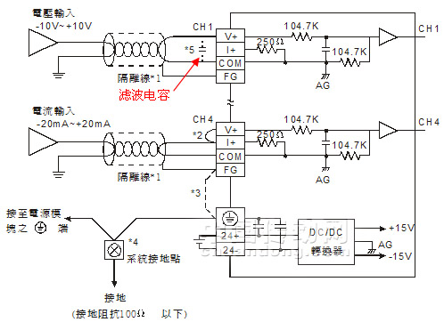

  台达模拟量模块分为两大类,-S和-H,分别配合SS/SA/SC主机和EH主机,如DVP04AD-S、DVP06XA-S、DVP04PT-S、DVP04TC-S为-S模块,DVP04AD-H、DVP06XA-H、DVP04PT-H、DVP04TC-H为-H为-H模块。无论哪一款模块,对应模块每个输入通道都有软件滤波功能,也就是模块内部控制寄存器中的平均次数设置(通道独立),在此采用的是递推平均滤波法,设置的次数是上文中提到的采样N值,可以设置1~20,不同的滤波系数适应不同的信号,另外当输入有杂波造成配线受噪声干扰时还可以连接0.1~0.47 μF 25V做电容滤波,即硬件滤波,如图2所示。
图2 硬件滤波

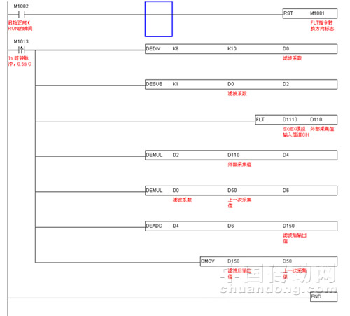

  下面是以燃煤热水锅炉系统的炉膛微负压为设计背景,用台达PLC编制的一个一阶滞后滤波程序案例,以此简单介绍滤波程序的编写方法。
  案例采用氧化硅压力传感器测量,由于炉膛负压是一个较小的压力量,大概在正负几百帕之间,很容易受到外界影响(如鼓风机、引风机等),因此这是一个波动较大的采集量,如果直接使用采集值,波动将很大(可能是正负几十帕的波动),根本没有办法调节控制到正负20Pa,因此必须对采集值作处理,减小其周期性波动才能完成控制。
  一阶滞后滤波算法公式:
  滤波后输出值=(1-A)* 本次采样值 + A*上次滤波结果
  其中A为滤波系数,范围是0~1
  程序中各寄存器定义:
  D0: 滤波系数A
  D2: 1- A
  D4: “(1-A)* 本次采样值”的运算结果
  D6:“A*上次滤波结果”的存储寄存器
  D50:上次滤波暂存值
  D110: 采集值通过FLT指令转换为浮点数
  D150:滤波后结果
  程序中主要是将直接采集值经过上述公式的浮点数运算得到滤波后结果,从算法中可以看出,当滤波系数为0时,就是当前的采集值,而滤波系数越大,滤波作用越强。程序运行后可以看到,当采集值D110有变化时,滤波值是逐渐逼向当前采集值,因此对于突波信号具有抑制作用,使采集值比较稳定,减小波动。
