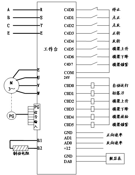

  由于时光伺服控制器具有简易的PLC功能,从而实现了龙门刨铣床的集成控制。一台伺服系统,就是一个整套的龙门刨铣系统,给客户带来极大的方便。
  a)工作台运动:控制工作台电机正反运行,实现点动、自动正反运动。
  b)进刀控制:根据机械需要可以控制机械箱进刀、延时进刀、以及伺服进刀机构。
  c)抬落刀控制:工作台正向运行时落刀,反向运行时抬刀。
  d)横梁升降控制:控制横梁的升降,包括横梁的升降动作、横梁的放松锁紧动作以及横梁下降后反升动作。

  四、电路接线图(由于图纸可根据机械改变仅提供示意图)
  详见电气原理图

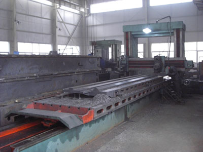

  五、客户应用
  目前我公司的控制器已经在多家龙门刨铣床生产企业得以成功应用,并广泛应用于龙门刨改造的场合。
