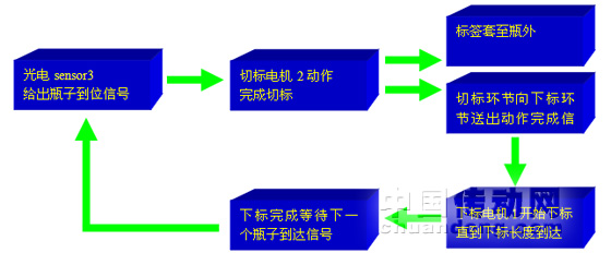

  2.2套标工艺过程
  (1)套标机原理及工艺如下:Sensor 1:mark check;Sensor 2:cutter check;Sensor 3:bottle check;Servo 1:送标;Servo 2:切标。
  (2)工艺描述如下:当sensor 3感测到瓶时, motor1起动,开始送标;当sensor1感测到mark, motor1停止送标;motor2起动切标。送标,切标过程中瓶子不停止。套标自动化流程如图2所示。

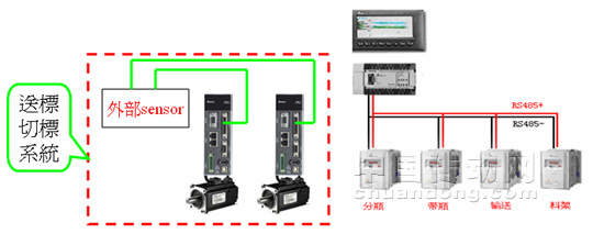

  应用台达ASDA-A2高性能伺服控制器的送标、切标系统,可使套标速度达到600~800瓶/min。方案设计如图3所示。

  3.2 送标与切标
  送标及切标之伺服脱离上层控制系统PLC,由机台传感器通过DI触发伺服控制器内部程序实现伺服的运动控制。减少不必要的时间损失,以满足高速套标的要求。伺服控制模式:Pr 模式(内部寄存器命令模式)
  (1)送标:采用PR模式,开起COMPARE,CAPTURE功能块。送标起动:当感测到瓶子时,采用事件触发EV1(sensor3)触发送标伺服动作,开始送标,EV2触发PR参数写入COMPARE和CAPTURE控制参数,开起CAPTURE功能进行色标抓取,由抓标sensor1来控制标长。送标停止:当sensor1感测到mark时,PR采用CAP定位命令插断前路径。
  (2)切标:采用PR命令,事件触发。当送标完成后,利用送标伺服的目标位置到达信号DO直接触发切标伺服动作。

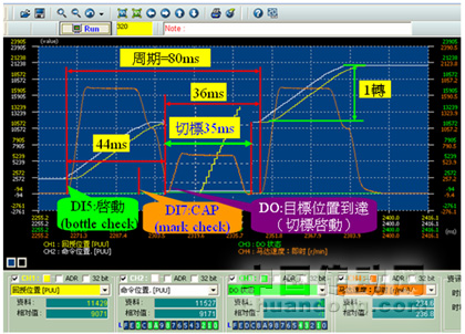

  4.1 送标伺服速度
  送标伺服采用两段速度:以缩短减速时间。第一段=1700r/min; 第二段速度=1000r/min(频宽=130,JL=4)。一周期所走脉冲约为10000(1转),假定送标滚轮直径D=40mm。
  则对应实际标长=3.14*40*1=125mm(转速比1:1),如图4所示。
图4送标伺服速度
  4.2 切标伺服速度
  Speed=650r/min (频宽=150,JL=4)。一周期所走距离为1/4转 (转速比1:1)如图5所示。
图5切标伺服速度
  4.3 送标切标系统
  综合送标和切标伺服的波形图,得出送/切标系统图如图6所示。
图6 送/切标系统速度

  本方案采用台达高性能A2伺服内部编程功能及特殊智能模块后,整个送标、切标过程完全脱离上位机的控制,简化PLC程序,使伺服对抓标、送标、切标信号的处理更加迅速,提高了整机的响应速度,经测试,应用台达A2高性能伺服,送标和切标的整个周期为80ms,可使套标速度达到750瓶/min。
