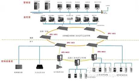

  本系统主要由地面监控主机、数据服务器、集成平台软件、千兆、百兆工业以太网交换机(防爆本安型)、防火墙、接入网关、监控站、控制器、传输光缆及双绞线等组成。
  集成接入的子系统有:
  矿井安全监控系统、瓦斯抽放监控系统、通风机监控系统、矿井人员管理系统、矿井供电监控系统、主通风机在线监控系统、胶带输送机监控系统、井下排水自动控制系统、井下机车运输信集闭系统、压风机监控系统、选煤厂监控系统、调度大屏幕显示、矿井移动通讯系统、煤矿产量调运系统、工业电视系统、提升监控系统、锅炉房监控系统、束管监测系统、防尘喷雾系统、火灾采煤工作面自动化系统等。
    主要功能特点:
  1)采用开放式的TCP/IP协议,兼容能力强,并支持CAN/RS485总线等多种信号接入及转换,可方便接入矿井各种监控子系统;
  2)具有强大的网管功能,如: VLAN划分、IP地址设置、优先级控制、电源管理及端口状态监视、流量控制等。
  3)较强的信息集成能力,支持COM/DCOM组件、NETDDE、ActiveX控件、OPC、VBA、ODBC、FTTP等技术,无缝整合各子系统,实现信息共享和WEB查询;
  4)采用冗余环网和双电源工作模式,某个节点和线路故障不影响整个平台通讯,通过独有的FAR-ring 协议控制其冗余的时间小于300ms;
  5)传输介质支持光纤多模、单模、超五类双绞线和普通双绞线,满足矿井巷道分支特点,结构灵活。
    三、网络拓朴图
