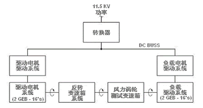

    用测试平台对1.5mW 变速箱进行事后检修,能够测定振动和声学特性,同时校验输出速度和载荷需求是否符合规格。待测单元(UUT)与同类变速箱连接,后者反转运行,用于模拟风力涡轮的扭矩。整个测试台由四台GE 牵引发动机驱动和带载,并由LabVIEW 进行控制。

    变速箱测试台最关键的技术问题是模拟578,000 lb-ft、18 rpm 的风力涡轮输入,风力涡轮变速箱是仅有的满足条件的设备。因此,采用另一台同样的变速箱(旋转方向相反)作为理想的速度/扭矩源。
被测试变速箱与另一台固定安装的风力涡轮变速箱的输入轴相连,由1.5 mW 电机系统驱动固定变速箱的输出轴,进而驱动被测试变速箱在一定的转速和扭矩下工作。1.5 mW 发生器系统与被测试变速箱的输出轴连接,模拟定量负载。
    驱动电机频率可变,交流供电由固态驱动控制。驱动将直流功率转换为交流功率,这样两台驱动的直流电路能够互相连接,将产生功率看作负载,再反馈回驱动电机转换器,以此来仿真风力涡轮发电机的输入功率。
    GE Transportation 还制造了轮式电机和驱动,用于露天采矿卡车及机车。分析显示两台GEB-16A4 型轮式电机能够为测试提供要求的速度、扭矩及功率。同样地,驱动电机的阻断功能可以有效模拟发电机的负载。
    图1 显示了上述的闭环概念。反转变速箱产生高扭矩,功率循环通过固态驱动器从发电机送到驱动电机。系统损耗由连接在公用电力线与驱动DC buss 之间的600 kW 转换器补偿。
                              图2 – 闭环驱动/负载系统
