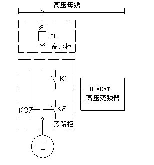

    根据电机额定功率500kW,额定电压10kV,选用北京合康亿盛科技有限公司自主研发和生产,适合驱动高压异步电动机的变频器HIVERT-Y3109/040p,采用手动旁路;功率单元自动旁路功能等;另带有风罩(风道部分用户自己做接到外面),适配电机为500kW。属于“一拖一”手动旁路方式,变频器接入原电气回路如图1所示。
    旁路柜中有三个隔离开关K1、K2和K3,其中K2和K3为一个双刀双投的隔离开关。双刀双投隔离开关的特点是两个方向只能合其一,实现机械互锁,防止误操作将工频电源反送到变频器输出侧而导致变频器损坏。
    变频运行:K1、K2闭合,K3断开,由合闸断路器DL为变频器供电,再通过变频器本地或远程启动电机变频运行;
    工频定速运行:K1、K2断开,K3闭合,由合闸断路器DL直接启动电机定速运行;
    变频器维护、修理:K1、K2断开,变频器与高压电源完全隔离。
    旁路柜与上级高压断路器DL有联锁关系,旁路柜隔离开关未合到位时,不允许DL合闸,DL合闸时,绝对不允许操作隔离开关,以防止出现拉弧现象,确保操作人员和设备的安全。隔离开关与DL的联锁通过操作手柄上的电磁锁实现,在DL合闸状态下,操作手柄被锁死。
