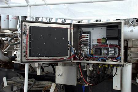

    Supreme Electrical公司为油井监测提供了相应的解决方案,他们设计的油井监测系统主要用于在作业期间监测泵的性能。为实现该监测系统,Supreme Electrical 之前也考虑过其他的硬件解决方案,但均不能达到高速I/O 与分析功能,无法捕获油井压裂泵产生的瞬间压力波峰和振动迹象。最终,他们选择了NI CompactRIO 和LabVIEW平台作为该系统的解决方案。
    坚固、耐用的监测系统
    Supreme Electrical 将CompactRIO 安装在上下移动的油井活塞上,利用其模块上的高速I/O 采集压力、冲击和振动等信号。CompactRIO中的实时处理器和FPGA对这些数据进行实时、快速地分析,与此同时,还能够通过SAE J1939 协议传输从引擎和传动系统输出的资料。最终的分析结果显示在用户界面上,这样操作员就可以根据分析结果来决定终止还是继续作业。CompactRIO 坚固、耐用的特点,使其完全能够胜任高温、振动的工作环境。CompactRIO 的开发,包括实时处理器,FPGA 和I/O 模块,都是基于LabVIEW 平台实现的,这极大地简化开发的难度。“大多数C 语言程序员必须花费2 年时间才能写好的程序,我们只花了2 个月就全部完成了,这可以让我们的产品尽快投入市场,省下来的时间则可以用于超越我们的竞争对手。”Supreme Electrical 的工程师RobertStewart 谈到。
    CompactRIO 至Single-Board RIO 的轻松转换
    “由于NI Single-Board RIO 的灵活性以及更高的可自定义的能力,我们最终决定将系统发布到Single-Board RIO中。幸运的是,由于同样基于NI RIO 和LabVIEW 平台,NI Single-Board RIO与CompactRIO的硬件结构非常类似,我们可以轻松地将CompactRIO转换为Single-BoardRIO,不需要大幅度修改程序代码,即可在Single-BoardRIO 中重复使用LabVIEW 程序。在项目开发过程中,NI更为我们提供了高品质的产品与技术支持,为我们解决了迫切的技术问题,实现了系统的快速发布,我们很高兴能够与如此专业的团队进行合作。”
