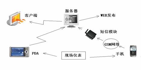

    系统架构图:

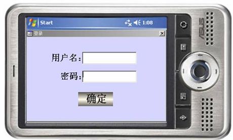

    用户登录:每个工作人员都有自己的用户名和密码。工作人员输入自己的用户名和密码后,进入数据输入界面。

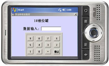

    数据输入、确认发送:工作人员可以通过按键把数据输入到数据输入框中,然后紫金桥组态软件就可以把数据保存到紫金桥数据库中。

    PDA是一种微型的计算机,通过自身的无线网络功能与无线局域网连接,通过紫金桥组态软件的WEB发布功能实现PDA和计算机之间的通讯。在PDA上输入服务器的IP地址,可以通过IE浏览到服务器上紫金桥组态软件的WEB发布内容,把需要采集的数据输入,数据实时的保存到紫金桥软件的数据库中。通过无线路由的组网有一弊端就是随着距离的增大信号会逐渐衰减,根据实际情况可增加无线AP增强信号或延长距离。另外还可以在PDA上用高级语言开发功能软件,此软件与紫金桥约定协议格式,完成数据的发送和接收,但是需要开发,相对来说比较麻烦,成本比较高。
    2、手机短信方案
    此方案服务器端需增加一个GSM短信模块,用户端为普通手机或有手机功能的PDA.
    紫金桥组态软件通过GSM短信模块和手机通过GSM网络建立联接,把用户按约定格式内容发送的短信,实时解析并显示保存,短信模块与紫金桥软件为透明传输协议。
    注意:短信发送的内容要按照约定的格式来写。用户端不限手机号码。
    如:短信内容:1#液位:10米等,紫金桥对应的变量就为10。
