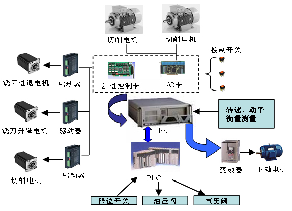

  系统原理
  系统分为两个部分:平衡测量和轮对加工,全部由一台特种计算机主机进行控制,用同一个底座作为支撑,采用气动控制技术控制客车轮对从举升、落轮到出轮的全过程。
  平衡测量系统主要由转速传感器、振动传感器、油压支撑装置、支架、主轴电机、主轴分离装置,测量板卡及相应测量程序组成。车轮经过气动控制上料装置固定到支架,油压装置开始供液压油对车轮起到支撑作用,步进电机带动主连轴器连接车轮,主轴电机带动车轮转动,达到转速后主连轴器与车轮分离后进行动不平衡量测量,测量后辅助刹车装置对车轮进行停转。测量出不平衡量进行轮对加工。
  轮对加工主要对车轮进行铣削加工,通过去掉车轮的累积量达到平衡目的,车轮加工系统主要由铣刀定位装置、铣刀旋转装置、切削定位装置、切削支撑装置、车轮转动装置组成。车轮测量出不平衡量后进入了铣削加工状态,计算机通过定位装置找到车轮需要切削起刀位置,同时铣刀进入到车轮内壁进行铣削,步进电机带动车轮逆时针旋转,此时铣刀旋转方向与车轮相反对车轮内壁进行切削,一般为90——120度弧形加工。
  系统框图
  系统配置
  机箱:IPC-810A/6114P4A/7271AT
  主板:FSC-1613VN
  配件:P3 1.0G/256M/80G
  I/O卡:PCI-16P16R
  PCI-16P16R:16位继电器输出控制切削电机启停、步进电机启停、主轴电机启停;16位数字输入采集控制开关信号
