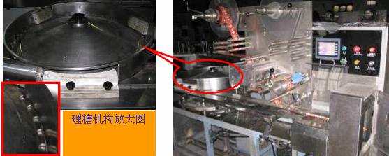

  设备原理

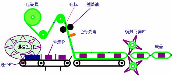

  糖果经圆形盘整理后,进入直线链钩机构,被链钩送进包装膜内,然后进行纵封和横封包装,以完成成品裁切。具体结构如图1所示
图 1 三伺服枕式糖果包装机

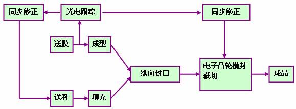

  工艺流程
  枕式包装机的送膜作为系统主轴。切刀和送料跟随主轴运作,送料和横切伺服控制器直接抓取膜位色标信号进行位置检测,以确定送料和的位置,薄膜经成型器成型后变为筒膜,并进行纵向热封,同时物料被送进筒膜内,一起向前经过横封横切部位,由回转式的横封横切刀对筒膜进行横向封切,输出包装成品,具体工艺流程图和工艺结构图分别参照图2、图3
图 2.工艺流程图
图 3.工艺结构图

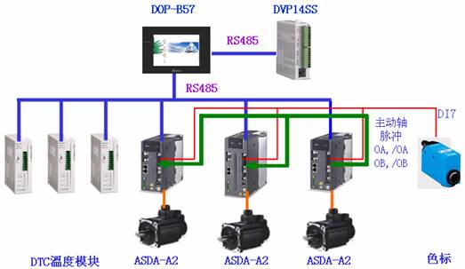

  系统配置

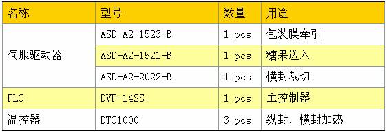

  此系统包括PLC,HMI,伺服以及温度控制模块,由于台达ASDA-A2伺服控制器内含电子凸轮功能,三台伺服即可完成送膜,送料以及裁切工艺,PLC只需做I/O控制,大大节省了上位机的昂贵成本,程序的规划也更加简单,台达解决方案之系统电气控制如图4所示,详细配置如表1所示;
图 4.台达系统电气控制图
  表1 高速枕式糖果包装机电控配置

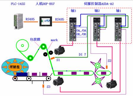

  台达系统解决方案,为了满足高速的要求,送膜、送料链钩、切刀三个轴均使用伺服控制,三轴之间的运动控制依据凸轮主从关系完成,整个系统控制方案如图5所示
  1.送膜轴(轴3)
  此轴采用速度控制,作为整个系统的主轴。下达脉冲命令给切刀轴和送料轴,指挥凸轮轴运转。
  2.切刀轴(轴2)
  以PR模式(内部位置控制模式)内建的电子凸轮跟随主轴运行,切刀轴接收送膜主轴的脉冲OA,/OA;OB,/OB,以凸轮飞剪曲线跟随主轴运动,当切刀轴伺服控制器检测到色标光电S1信号,凸轮启动运转,在运转过程中,伺服控制器会抓取S1的信号,利用内建的同步抓取修正轴(色标补偿功能),调节凸轮速度,保证精准的裁切位置。
  3.送料轴(轴1)
  以PR模式(内部位置控制模式)内建的电子凸轮跟随主轴运行,脉冲来源为送膜主轴的OA,/OA;OB,/OB,当检测到色标光电S1,则依据规划好的凸轮曲线跟随主轴运转,并实时抓取S1信号,利用内建同步抓取修正轴进行糖位的自动调节。
图 5.台达系统控制方案

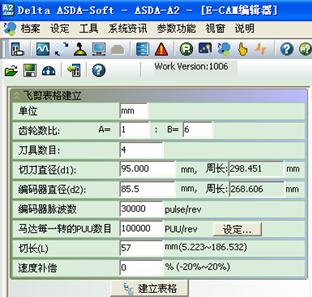

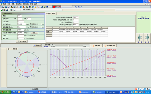

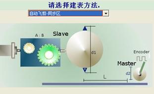

  Delta ASDA-A2伺服控制器内建飞剪凸轮模型,如图6所示;所以使得飞剪电子凸轮曲线的设计简单易行,利用ASD-A2 PC soft所提供的E-CAM EDITOR功能,调试着只需将机械参数输入下图红色方框内的对应位置, ASDA-A2 PC soft将会自动生成飞剪曲线。考虑到不同包装膜的热封难易程度,在裁切区设立同步区。同步区为50°,如图7所示
图 6飞剪电子凸轮模型
图7 台达ASD-A2飞剪凸轮编辑界面
图8 ASD-A2软体产生的飞剪裁切电子凸轮速度曲线

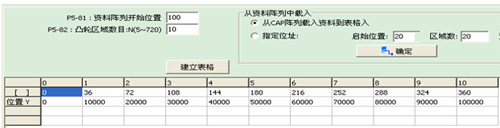

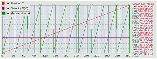

  链钩轴用途在于将糖果送入包装膜内,只要与送膜主轴保持位置同步即可,所以其以送膜轴作为主动轴,跟随送膜轴进行同步运转。即送膜轴每送出一个包装长度的脉冲,链钩运行一个链钩的钩距,根据机械结构,链钩轴马达转一圈,链钩走一个链距,而伺服一转对应脉冲为100000puu,所以360°的位置脉冲为100000puu。在规划曲线时,利用Delta ASDA-A2 PC soft所提供的manual create 功能,建立位置的函数表格,如图9所示;ASDA-A2 PC soft便会依据三次曲线自动规划出速度和加速曲线,如图10所示,
图9 送料轴凸轮曲线位置表格
图10 ASD-A2软体自动建立的链钩电子凸轮曲线

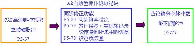

  高速枕式糖果包装机伺服色标补偿功能

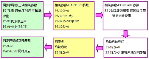

  A2伺服控制器内建同步抓取修正轴功能(即传统的色标自动补偿功能),伺服控制器利用内建的高速脉冲抓取功能,通过色标光电抓取主动轴两次色标间的脉冲数目,与伺服控制器内部用户所设定的理论裁切量(P5-78的设定值)通过compare功能做比较,根据同步修正的修正率(P5-80)对两者之间的误差值(P5-79)做修正,伺服控制器最终依据修正后的脉冲命令(P5-77)运行。其修正原理如图11所示,生产规格(膜长)更换调机时,只需将裁切偏差量通过HMI给伺服控制器,2~3刀之后,便可获得精准的裁切精度,大大减少了试车过程中的包装膜浪费。ASD-A2的同步抓取修正轴参数设定流程如图12所示
图11 A2伺服控制器同步抓取修正轴原理框图
图 12 同步抓取修正轴参数设定流程

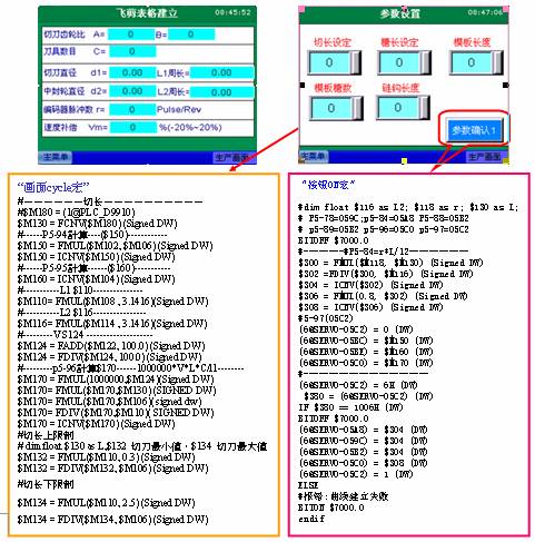

  HMI建立飞剪曲线功能
  ASD-A2伺服控制器飞剪曲线的建立,除了利用PC软体所提供的ECAM EDITER建立外,还提供更加便捷的曲线建立方式,即HMI飞剪曲线建立功能。其HMI规划如图,用户只需在装机时将设备机械结构参数输入HMI,通过HMI宏指令便可控制伺服控制器实现飞剪曲线的建立,如需生产规格变更,用户只需输入裁切长度,飞剪曲线便可自动变更。

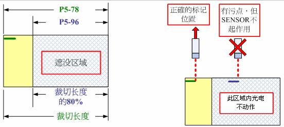

  遮没功能
  A2伺服控制器内建色标遮没功能,可有效避免包装膜污染,色标错印所引起的光电误动作,增加了整个系统的稳定性。如图13所示;P5-78为裁切长度的脉冲设定值,P5-96为遮没区脉冲长度,此功能设定后,在遮没区域内,即使色标误动作,也不会影响到整个系统的性能。
图13 A2伺服控制器遮没功能原理

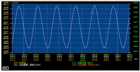

图14 实际生产中的飞剪轴速度曲线
