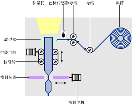

    结构原理
    立式袋包装机由原料称量装置、包装材料张紧装置、包装材料筒、光电检测装置、成型器、充填管、拉袋机构、纵向、横向热封装置、切断装置等组成。
    拉袋机构  拉袋机构是立式袋成型机的主要组成部分之一,一般由拉袋电机带动同步齿形带,靠摩擦力完成拉袋。拉袋机构的工作性能直接决定送料的平稳性和切断的准确性。
    热封切断机构  热封切断机构一般由切断电机和横封电极组成,切断电机按照拉袋电机的送料速度带动横封电极转动,横封电极的温度一般在100摄氏度以上,随着切断电机的转动同时进行切断和热封。
    光电检测机构  光电检测机构的主要部件是色标传感器,其作用是准确检测色标的位置,将信号送给拉袋和横封切断电机进行实时的切断。
    立式袋包装机的包装方式可分为间歇式和连续式两种,包装过程大致相同,首先放置在料筒上的包装材料,绕经导滚组,由色标传感器对包装材料上的商标图案位置进行检测后,通过成型器卷成薄膜圆筒包在充填管的表面,然后筒状薄膜由拉袋电机移动到横向热封器处进行横封,构成包装袋筒,之后计量装置把计量好的物品通过上部充填管充填入包装袋内,再由横向热封器进行热封并在中间切断,形成包装袋袋体,同时形成下一个包装袋的底部封口。整个包装过程如此循环进行。

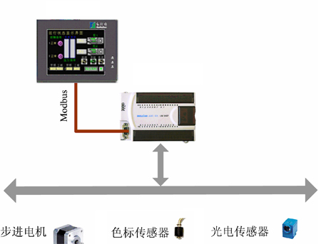

    典型配置
    控制系统是立式袋包装机的重要组成部分,它对整个自动包装工作过程进行控制和协调,使各种包装运动按一定顺序进行;调节压力、温度、时间、速度等参数;进行各种质量检测;实现自动保护、自动计量、自动计数等功能,并能对各种故障进行自动报警。
    采用HOLLiAS LM PLC作为控制系统来对包装机进行控制,CPU实现程序的存储和数据的运算,采集光电传感器和色标传感器的信号,向拉袋电机和横封切断电机以PTO或者PWM方式发出高速脉冲,控制电机进行拉袋和横封切断;触摸屏作为操作面板向包装机发出各种指令,来进行各种参数的设定和各种动作的操作。
    HOLLiAS LM PLC出色的控制性能,使自动包装机的包装工作满足快速性和准确性的要求,同时包装机的工作性能稳定可靠。
