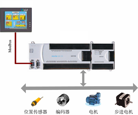

    典型配置
    采用HOLLiAS LM PLC以及和利时伺服控制系统控制热收缩膜包机各电机的基本运动和它们之间的同步关系。LM PLC的CPU进行包装过程中的逻辑控制并将各种参数发送给人机界面显示器进行包装过程实时监视,同时还能够通过在人机界面上输入参数给CPU,实现传达运动控制指令以及修改运动特征参数。
    伺服控制系统在膜包机中要完成的任务包括驱动推瓶杆和挑膜杆、送纸板、送切膜和分瓶。其中发生同步关系的任务有送纸板、送膜和切膜。送瓶电机虽然没有参与同步,但是在分瓶过程中,它和压板、挡板都是以主电机的相位角度作为依据,执行着相互关联的启停,共同完成分瓶任务。
    热收缩膜包机自动控制系统采用了两套LM PLC的CPU模块、模拟量输入扩展模块和模拟量输出扩展模块,使得热收缩膜包机在包装质量和包装速度上均体现出了优异性能,其控制特点如下:
    LM PLC专门为运动控制定制的CPU模块,本体带有两路高速脉冲输出,其脉冲输出频率达到了100KHz,能够控制伺服电机作高速运动。
    模拟量输入扩展模块为高精度模拟量信号采集模块,分辨率为16位,能够采集mV、mA级信号,可精确采集控制过程中所需的温度信号。
    模拟量输出扩展模块含有两通道模拟量输出,在输出方式上,两个通道可以独立配置为电压或者电流输出,这样就能够满足不同控制对象的控制要求。
