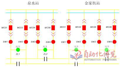

    大连快轨3号线采用直流1500V接触网供电方式,通过相邻牵引降压混合变电所的直流馈线开关(MC01—MC06)对同一区间的接触网同时供电,以增强系统可靠性。直流供电系统图见图1。
图1  大连快轨3号线直流供电系统图
    直流馈线保护中设置有双边联跳保护和大双边联跳保护,联跳运行方式如下:
   (1)对上行线,本站MC01开关故障跳闸时,输出一个DC220v信号联跳左侧车站MC03;本站MC03开关故障时跳闸时,输出一个DC220v信号联跳右侧车站MC01;
   (2)对下行线,本站MC04开关故障跳闸时,输出一个DC220v信号联跳左侧车站MC06;本站MC06开关故障时跳闸时,输出一个DC220v信号联跳右侧车站MC04;
   (3)如果本站开关因故障退出,合上纵联开关后实行大双边供电。在临站开关故障时,联跳信号通过本站纵联开关辅助接点,转发到下一站实现大双边联跳;
   (4)直流馈出开关柜内提供的联跳输出信号有两种,一种为0.5秒脉冲联跳邻站开关,一种为持续信号联跳并闭锁邻站开关;
    (5)联跳信号通过在沿线敷设的7×6mm2电缆进行传输。

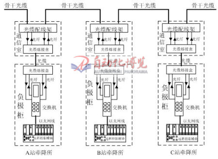

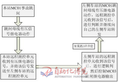

   (3)站内测控使用远程控制模块IGIC EN20310,该模块通过以太网联接实现远程IO信号的传送和逻辑编程功能,完成将本站信号远传给临站,供临站远程控制模块作为逻辑判断的依据;
    (4)各车站联跳改造设备之间的通讯使用原有骨干通讯光缆的备用芯组成环网。
    逻辑判断框图如图3所示。

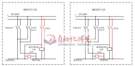

    4.2.1  对原有的联跳二次回路改造内容为:
    (1)每个馈出开关柜的联跳正负母线见加快速信号继电器;
    (2)在跳闸继电器线圈上口与DC220V+之间加出口继电器接点;
    (3)所有DI、DO信号接入远程控制模块。
    (4)负极柜的24V电源端子提供工作电源。
    (5)取消联跳电缆。
    直流联跳改造的二次原理图如图4所示。
图4  大连快轨3号线直流联跳改造二次原理图
     4.2.2    改造后的联跳设备组网图如图5所示。
