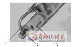

    ABB公司AX400 pH分析仪、E+H公司TopClean S CPC30型pH测量和清洗系统、梅特勒-托利多公司EasyClean150型清洗系统、日本DKK公司JHC-7B、JHC-8A、JHC-95A均有水喷射清洗功能,图1为DKK公司JHC-7B沉入式带水喷射清洗装置。
图1  DKK公司JHC-7B沉入式带水喷射清洗装置
1-
清洗水管;2-喷嘴;3-pH电极

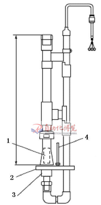

    以上介绍的清洗方法虽然各有特点,但其应用也都有局限性,如果能够将两种方法结合起来,其清洗效果肯定优于单一的清洗方法。比如机械刷洗可以与空气喷射清洗、水喷射清洗、清洗剂喷射清洗结合,超声波清洗也可以与空气喷射清洗、水喷射清洗、清洗剂喷射清洗结合,构成复合清洗系统。日本横河公司PH450G变送器在纸浆厂污水处理过程中进行pH测量时,曾分别采用过机械刷洗和超声波清洗,但污染物仍残留在电极上,需要人工每天手动清洗一次,采用超声波清洗与空气喷射清洗结合的复合清洗系统(见图3)进行连续清洗后,人工手动清洗的频率减少到每1~2个月一次[2]
图3  横河公司超声波清洗加空气喷射清洗的复合清洗系统
1-pH
电极;2-压缩空气喷嘴;3-超声波清洗器;4-压缩空气入口管

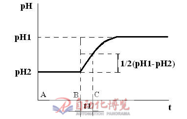

     图4为pH传感器用清洗剂清洗后再放入过程被测溶液进行测试的记录曲线,pH2是清洗剂的pH值,pH1是过程被测溶液的pH值。AB时间段pH传感器用清洗剂清洗,其显示的pH值为pH2;从时间B开始,pH传感器再放入过程被测溶液,此时显示的pH值不断上升,直到显示的pH值稳定在pH1,当显示pH值增加了1/2(pH1-pH2)时所用的时间可称为半值恢复时间t1,我们可预先设定一个时间限制(设定范围0.1~10min),当检测到的半值恢复时间t1超过这个时间限制时,可判断pH传感器反应迟钝。
图4  pH传感器半值恢复时间测定示意图

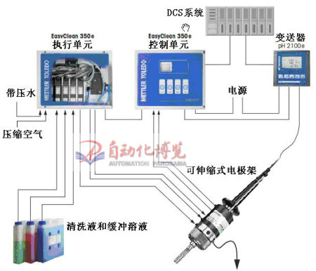

    pH计的自动校验装置的发展是建立在pH计自动清洗装置、传感器在线自诊断功能的基础上的,因为要进行自动校验,前提是电极要清洗干净,而传感器自诊断功能不但可以为间断方式电极自动进行清洗提供需要清洗的启动信号,也可以为pH计的自动校验提供基础数据。
    霍尼韦尔(Honeywell)公司的9782型pH分析仪、E+H(Endress+Hauser)公司CPM153变送器与CPC310控制单元的组合、梅特勒·托利多公司EaseClean 350e清洗单元与pH2100e变送器、InTrac776(或777e)可伸缩式电极架等设备组合构成全自动清洗和校验系统均可提供pH计自动校验。以梅特勒·托利多公司EaseClean 350e清洗单元与pH2100e变送器、InTrac776(或777e)可伸缩式电极架等设备组合构成全自动清洗和校验系统(见图5),pH传感器是安装在带可伸缩式电极架中。当开始校验时,pH传感器从被测溶液中提升到电极架的空腔中,先用清洗液清洗;再用第一种缓冲溶液喷向pH传感器;如果是两点校验的话,接着再用第二种缓冲溶液喷向pH传感器;pH传感器从提升位置回到被测溶液中,校验结束。
图5 梅特勒·托利多公司沉入式自动校验装置

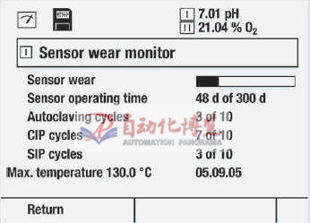

    pH计的预维护技术与pH电极的自动清洗、自动诊断、自动校验密切相关,梅特勒·托利多公司在数字式pH传感器技术ISM系统的基础上,开发了pH计的预维护算法他根据实际生产状况,如针对发酵过程pH值、温度、CIP(在线清洗)和SIP(在线灭菌)的循环数和玻璃电极薄膜电阻等数据进行连续显示,并同时根据这些值生成特定传感器的寿命矩阵,从而给出下次要求校验或更换的定时信息,如传感器的剩余寿命等(见图6)。
图6  ISM系统传感器的剩余寿命显示画面
