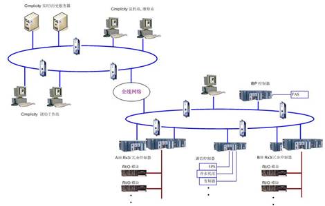

  1. 系统结构
  系统设中央级、车站级和本地级三级监控方式, BAS自身不组建独立的专用网络,车站级的BAS信息通过地铁通信系统的全线双冗余的骨干网传输至OCC中央控制室,实现中央级功能。全线网络系统由18个车站及相应区间、控制中心等组成。具体由设置在OCC中央控制室BAS设备、各车站综控室的BAS设备、配电室、变电所等地的BAS设备、现场BAS设备组成。
  2. 中央级全线管理

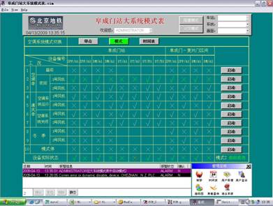

  采用冗余的Proficy HMI/SCADA–CIMPLICITY实时数据服务器作为数据采集的接口软件,通过其内置的桥连接驱动程序建立与各车站控制系统运行的Proficy HMI/SCADA–CIMPLICITY之间的连接,通过其丰富的驱动程序建立与中心各控制系统及PLC之间的连接, 采集第一手的运行数据,其实时过程数据库将提供给实时监控画面提供数据,同时将作为中心级历史数据库的数据源。采用Cimplicity SQL作为历史数据库平台,将实时数据服务器的数据方便的集中管理。
  3. 车站级设备监控
  采用PACSystems RX3i简单冗余控制器通过Genius现场总线配置VersaMax远程I/O, 单独设置通信控制器PLC和IBP控制PLC。
  对于直接接线的数字或模拟量, 通过远程IO模块和现场总线交由PLC控制, 这一类数据的信息量相对极少, 每个节点通常为几十字节, 按10个节点每个节点100字节计算, 76.8Kbps 的总线速率可以实现输入输出 30ms左右的刷新率。采用使用调频信号方式抗干扰能力极强的Genius总线, Genius 总线为对等网络逻辑结构, 具无扰切换的冗余功能,该系统采用单总线方式。使用LD语言应用程序实现应用需求, 扫描时间约在30ms左右。
  对于以RS485通信方式实现的VRV空调, 变频器, 冷水机组等的控制, 每个节点有几十至几百个字节的数据量, 目前这些设备的接口通常不支持PLC厂家用于控制远程IO的现场总线方式例如GENIUS, CONTROL NET, DP, ETHERNET,MB PLUS等等, 但支持点对点的通信方式, 例如标准的MODBUS RTU或设备厂家定义的软件协议, PLC侧提供标准的MODBUS RTU接口, 也提供可自由编程的通信口实现对设备的数据采集和控制。PLC侧发送通信请求和控制到RTU从站或不提供标准RTU从站模式的设备,实现数据采集和控制。该工程统一定义通讯物理接口为RS485, 协议采用标准的MODBUS RTU协议。为保证数据刷新的实时, BAS提供单独的设备通道, 数据传输的方式不采用以太网转串口网关的方式, 避免串口本身波特率的限制造成上位机或PLC在以太网物理接口内运行多个串口通信造成阻塞, 这种以太网转串口网关的方式很难保证通信控制的实时性。我们选择通信控制器PLC先控制所有串口接口设备, 映射至CPU的内存后再使用100M以太网, 发送至主控PLC或直接交由上位机处理。通信控制器PLC和A端B端PLC以及IBP PLC之间的以太网平台, 软件协议上使用基于广播模式的 UDP方式的EGD(以太网全局数据),在EGD的通讯过程中,网上的主站 (叫做生产者)周期性的同其它的一个或更多的从站(叫做消费者)共享其内存。各站间每次数据共享的过程就是一个数据交换的过程。这种分组的广播方式充分使用了以太网的带宽, 避免了TCP握手方式造成的数据实时性的缺失, 另一个优点是可以使得任意PLC, IBP控制器, 通讯控制器均可作为车站或中心级平台访问的节点, 因为任意节点都已经通过EGD(以太网全局数据共享)技术获得了所有节点的数据。
