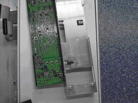

送修变频器型号是VLT6052,紧凑型、IP20的变频器。维修人员先将变频器的上盖板的螺丝拧开,将变频器的控制卡,电源卡,RELAY CARD依次拆下。检查变频器的整流模块和逆变模块,发现整流和逆变模块没有损坏,主回路电解电容也是好的。依次检查变频器的RELAY CARD,电源卡。测试结果也是好的。将变频器完全安装好,在输入侧端子L1、L2、L3送电测试。发现变频的控制卡上控制端子12和20之间没有24VDC电压。因此该变频器端子无法开机的原因是:12和20号端子没有24VDC电压。
故障原因分析:
将变频器的控制卡拆开,发现变频器控制卡12号端子后面有明显打火烧黑的痕迹。由于这两个端子是变频器的24VDC输出,其最大的负载是200MA的电流,并且是和电源电压进行电气隔离。由于检测变频器电源卡已经确认,电源卡的开关电源工作正常,因此导致这种情况发生的原因是:外部有强电串到12号端子上。
维修过程:
将变频器控制卡上损坏的元件拆除,将打火烧黑的部分处理干净,同时更换上好的元件。安装好控制卡,进行控制卡测试,测试结果通过。将变频器完全安装好上,给变频器送电测试,输出电压三相平衡,做负载试验合格,满足出厂标准,变频器修复。
