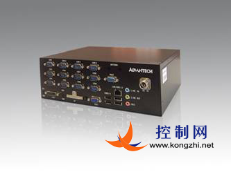

研华AFC专用机DAC-SC01产品图
  DAC-SC01
  ·内置Intel Atom N270 1.60 GHz CPU
  ·整机低功耗无风扇设计
  ·前面板:12个COM (2×RS-232/422/485,10×RS-232) 和2个VGA
  ·后面板引出2个LTP, 2个USB 2.0, 1个32位DIO接口
  ·支持独立双显
  ·预留PC/104, Mini-PCI接口
  ·存储方式支持CF或2.5寸SATA 硬盘
  ·支持DC电源输入12V~24V
