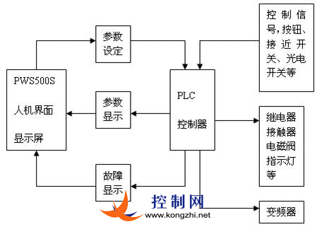

  2. 条卷、并卷机电气控制系统类似,组成如下:
  如上图所示电气控制系统主要由可编程控制器(PLC),显示屏、变頻器组成。PLC完成所有数据的计算处理和整机工艺动作的逻辑控制。显示屏完成棉卷定长、预定长、总产、班产、出卷速度等工艺参数的设定与显示,并且具有故障报警显示功能。变频器通过与PLC的通讯,控制主电机完成低速、高速、点动慢速等工艺要求。
