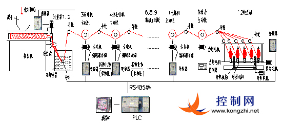

  工艺流程如图1所示。
图1 化纤柔性生产线流程图
  化纤柔性生产线是化纤丝生产中的一种重要的生产线,它的结构包括挤出机,计量泵,分丝盘,水箱,牵伸辊机(包括加热和不加热),导轮,冷却箱,力矩辊机和收丝机。在加工时,将化纤颗粒放入挤出机漏斗,经过挤出机加热挤出并在分丝盘将化纤溶体分成几百束的初级化纤丝后经水冷却,然后将化纤丝几十根为一把经过导轮缠绕在各牵伸辊机上逐级拉伸后变成很细的化纤丝成品卷绕在收线盘上。从最初的化纤丝到成品之间化纤丝的初细就靠各辊机运行速度的逐渐加快来确定,具体的快慢由牵伸比设定,不同的产品牵伸比不同。
  本系统在设计时充分考虑了操作的简易性,只需要设定其中的主速度,通过牵伸比就可以把各级的速度分别计算出来,在调节速度时,各级的牵伸比也会自动计算出来,并进行自动保存。

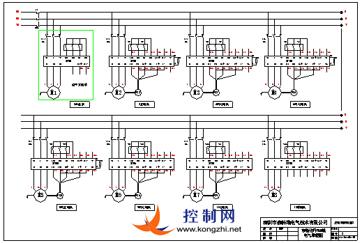

  系统主控制部分如图2所示
图2 电气主控制原理图

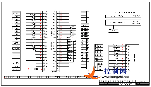

  系统PLC控制部分如图3所示。
图3 PLC电气原理图

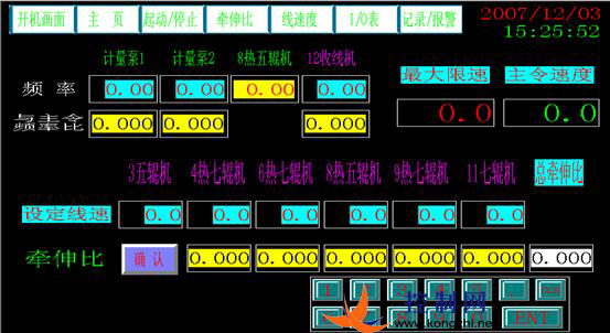

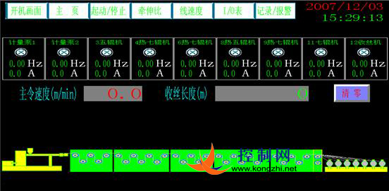

  本系统用触摸屏作为人机交互界面,编程简单,性能稳定。触摸屏主要操控画面如图4、图5所示。
图4 触摸屏主显示画面
图5 参数设定画面

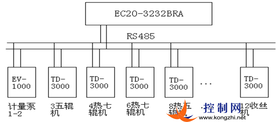

  “触摸屏主显示画面”是操作员经常需要查看的画面,主要用于显示计量泵1、2和各牵伸辊机的运行频率和电流以及它们当前的运行状态,同时还显示主令速度和收线的长度。它是只监测当前的运行情况,并不能进行设定。在画面上部设置了各个命令按钮,点击它们查询相应的状态或进行相应的操作。在上面点击“牵伸比”可以进入如图4画面,它是用户调试时的主要操作画面,调机时,用户先设定各牵伸辊机的线速度,然后点击“确认”计算出各级牵伸比和主牵伸比,确定好牵伸比后,只需调节主令速度,就可以根据牵伸比自动设定各辊机的运行速度,达到速度同升同降的目的。同时在操作箱上拨动“速度升/降”开关也可以起到同升同降的目的。“最大限速”主要是为了防止操作不当而作的一个保护措施。PLC作为触摸屏的下位机,承担了数据的传送和处理工作,它和变频器之间通过通讯进行数据读取和设定,其网络组成如图6所示。
图6 PLC和变频器通讯网络通讯组成图
  在构成此网络时,由于EV1000和TD3000变频器的通讯协议不一致,所以只能采取自由通讯协议进行通讯。EC20 PLC作为控制主站,在系统中具有绝对的控制权,它主动给变频器发送指令,主动接收变频器的反馈数据。在这里,我们将EC20自带的COM1口作为RS485通讯口和变频器通讯,COM0口用于和触摸屏通讯,设置为MODBUS协议,下面就将艾默生PLC和变频器之间的通讯作简单介绍。

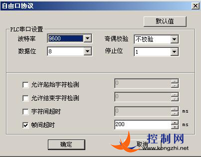

  设备之间的通讯不但要有相应的硬件接口,如USB,RS232接口,RS485接口,以太网口等,还需要有相应软件支持,也就是通讯协议,本系统使用RS485接口和自由口通讯协议。RS485通讯可以理论上可以连接128台设备,通讯距离可以达到1200米,而且抗干扰性强,是目前工控中普遍采用的通讯方式。
  下面是通讯程序的设计:在写程序之前我们必须设定串口参数,比如波特率,数据位,启始位,停止位以及奇偶校验,这里设定波特率=9600 ,数据位=8 ,启始位不用设,停止位=1,奇偶校验=不校验。具体参数设置如图7所示。
图7 艾默生PLC通讯参数设置
  设定了这些参数以后,我们就可以编写通讯程序了,此程序比较长,我这里就不作详细解说,仅列举TD3000变频器频率设定和电流读取子程序供大家参考,具体数据读写请参考艾默生EV1000和TD3000自由口通讯协议。

  此段程序为TD3000变频器设定频率和读电流的子程序,EV1000的通信程序可以根据它的通信协议进行设计。下面介绍变频器的参数设定,由于总共有九台变频器需要通信,所以我们将变频器的地址分别设为10到18,具体通讯参数TD3000在F9组里面进行设定,EV1000在FF组里进行设定,除了设定通讯参数外,还有编码器,摸拟量设置等参数,设定如下:
  TD3000变频器 通讯参数 F9.00 3 F9.01 0 F9.02 12-18
  编码器参数 Fb.00 1024
  启停参数 F0.02 1 F0.03 6 F0.05 1
  模拟量参数 F6.08 0 F6.11 7.8
  EV1000变频器 通讯参数 FF.00 0005 FF.01 10-11
  启停参数 F0.00 2 F0.03 1
  此程序中,除了需要给变频器设定频率外,我们还要读取变频器的当前电流和故障状态,以反应当前设备的运行状况,另外还有参数计算,系统启停,故障报警等程序,这里不一一赘述。
