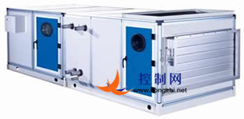

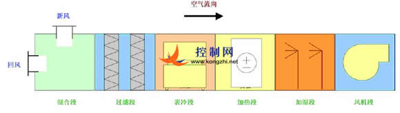

    组合式空调机组根据不同使用需求,设有新、回风混合段、初效过滤段、袋式过滤段(分初、中效)、中间段、表冷段、热水加热段、蒸汽加热段、电加热段、风机段、消声段、加湿段、排风段、出风段等十几种功能段,用户可以根据需要灵活选择部分功能段进行组合使用,可按水平方向组合称卧式空调机组,也可叠置成立式机组。一般情况下,组合式空调机组常用的功能段有新、回风混合段、初效、中效过滤段、表冷段、加热段、加湿段和风机段等,系统的结构图如图2所示:
                               图1 设备外形图
    混合段:混合段的上部和侧部开有风管接口,用以接收新风回风,通过入口风门的开度自动或手动调节新、回风的比例。
    过滤段:主要是对空气中的灰尘杂质进行过滤,通常包含初效过滤段和中效过滤段。
    表冷段:该段主要功能是对空气进行冷却去湿。
    加热段:该段主要功能是对空气进行加热。
    加湿段:该段主要功能是对空气进行加湿。
    风机段:该段主要功能是利用风机给空气提供流动动力,以克服系统管道阻力。
                                         图2 系统结构图

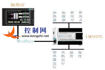

    控制系统上位机采用和利时HT6600L触摸屏,下位机选用和利时LM3107E PLC控制器,上、下位机之间通过基于MODBUS协议的RS232串口进行通讯。通过LM3107E进行温度、湿度信号的采集和处理,并同设定的温度、湿度值进行比较,当设定温度和实际温度差值大于设定的限值时,启动加热器;低于设定的限值时停止加热器,湿度控制方法同温度。同时,系统通过自动或手动调节入口风门的开度来调节新、回风的比例。
     触摸屏用来切换系统的工作模式,包括手动、自动和停止,显示风机的运行状态,以及温、湿度信号值。同时,通过触摸屏设定温、湿度值,温、湿度差值的限值等。图3为控制系统配置图。
                                    图3 控制系统配置图

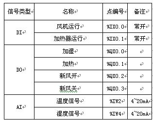

   本系统采用本体自带2路模拟量输入(0~10V/0~20mA可选)/1路模拟量输出(0~10V/0~20mA可选),10路DC24V输入(源型/漏型可选)/8路继电器输出的CPU模块LM3107E。利用两路模拟量输入分别采集温度和湿度信号,精度可达1%。同时,该款CPU还集成1个RS232通讯接口,支持专有协议(仅RS232)/Modbus RTU协议/自由协议。
下表1为系统I/O分配表。
表1 系统I/O分配表

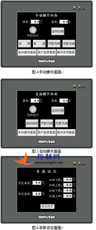

    人机监控部分采用和利时HT6600L触摸屏,配以监控软件来完成。触摸屏上可以进行手动和自动操作,完成参数设定和显示设备运行状态。图4-图6为触摸屏部分监控画面。
