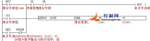

    机床在定位控制中,需要用到单步方式、连续方式、自动加工定位。单步方式主要用于调试机床时的精确定位,即按动一次正向定位或反向定位的控制按钮,机床即进给一定量值(PLC发出指令数量的脉冲值)。单步方式一般采用脉冲相对定位指令[D]DRVI,脉冲定位数量可以在触摸屏人机界面中设置。相对定位指令格式如下:
[D]DRVI S1 S2 D1 D2
S1:脉冲输出数目;(定位量)
S2:脉冲输出频率;(定位速度)
D1:脉冲输出装置;(脉冲输出通道CH0,或CH1)
D2:定位方向输出装置;(脉冲正向定位/反向定位)
    其中,EH2机型的脉冲输出通道D1可以指定为Y0(CH0)或Y2(CH1);定位方向输出D2可以指定其他任何输出端点,D2根据脉冲定位数量的正值/负值自动决定为ON/OFF。当S1为负值时,D2=OFF,当S1为正值时,D2=ON。
对于操作数S1,和S2 可以指定为数据寄存器D。通过触摸屏对寄存器D的访问,进行操作数的设定。
    实现程序如下所示:
    程序中,M17为触摸屏界面的触控按钮,X17为操作面板“滑台升”按钮,特殊辅助继电器M1029为CH0脉冲输出完毕标志,当按下X17(M17)时,定位脉冲输出端子即刻输出由D120指定的定位脉冲数,并因M21的自锁而持续输出,当定位脉冲数值完成时,脉冲输出完毕标志置ON,指令条件解除,须得由下一次按钮按下时再次起动。

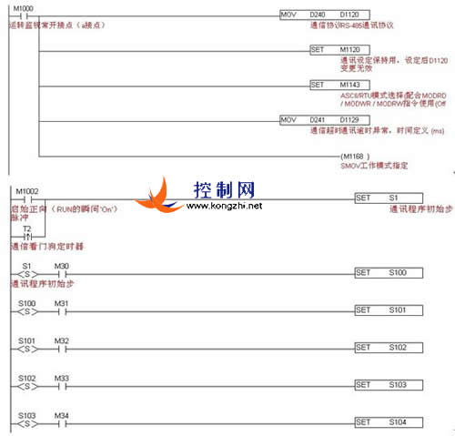

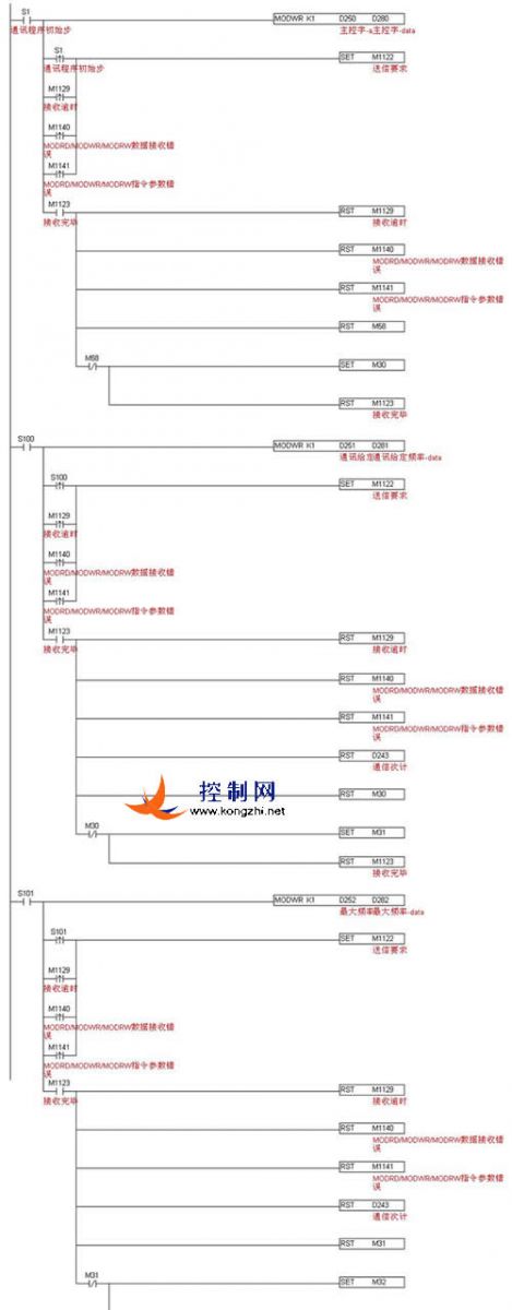

     专用机床在做PLC与变频器的通信时,因为要读取变频器内部的状态信息,改写变变频器的参数。故可以采用步进指令STL。当第一个变频器内数据通信完成后,再与第二个数据进行通信。当第二个数据通信完成后,再与第三个数据进行通信,当最后一个数据通信完成后,再与第一个数据进行通信。通信程序节选如下所示:
     以上省略若干行……
    程序中,D240数据由触摸屏设置RS485的通信协议。D241数据由触摸屏设置通信超时时间。程序执行时,将D240的数据送入特殊寄存器D1120,D241数据送入特殊寄存器D1129,从而设定RS485的通信协议和设置通信超时时间。特殊寄存器数据设置好后,将M1120置ON,从而保持通信协议。再将M1143置ON,将MODBUS通信设定为RTU模式。

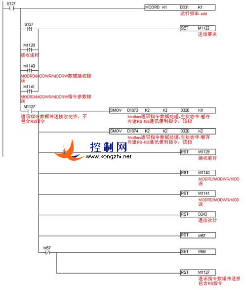

    MODRD指令(数据读取)读取的信息存放在以D1070~D1085的特殊寄存器中。在使用RTU模式时,读取的目标地址内的数据只会存放于以D1073开始的低半位。程序中,如果设置D320的数值为3210H,即PLC访问变频器地址为3210H的内存数据,程序在由STL语句步进到S127状态时,会触发通信数据读取指令。数据在回传成功后,回传的数据会存放于D1070~D1085内,D1070~D1085数据内容如下所示:
   寄存器          数据         说明
D1070(下) 01H    访问的从机地址
D1071(下) 03H RTU通信功能号。03H(多地址读)
D1072(下) 02H 接收的数据个数
D1073(下) 57H 地址3210H内的数据内容
D1074(下) 00H
D1075(下) 86H CRC校验低字节
D1076(下) 74H CRC校验高字节
D1077(下) 00H
D1085(下) 00H
    从表中可以看出,数据内存分为高低两个半字节分别进行了存放(D1073、D1074),因此在数据处理时,须要将接收特殊寄存器的两个字节的低半字节数据送入到一个寄存器组合成一个整字节。半字节指令为SMOV。本程序中,分别用两条SMOV指令,将D1073的低半字节送入D320高半字节,将D1074的低半字节送入D320低半字节。从而使D320整合为从机地址为3210H的数据0057H。
    SMOV(移位传送)在执行时,当控制位M1168为OFF时,数据传送为BCD码,当控制位M1168为ON时,数据传送为BIN值。本通信程序为传送BIN值码。因此在程序开始须将特殊辅助继电器M1168置ON。
    程序执行时,若通信超时,则标志继电器M1129置ON,程序由M1129再次触发通信指令。
    若通信时回传数据错误,则标志继电器M1140置ON,程序中由M1140再次触发通信指令。
    若通信程序发送地址错误,则标志继电器M1141置ON,程序中由M1141再次触发通信指令。
    通信程序若回传数据无误,则将接收的数据内容进行处理,然后再将M1129,M1140,M1141复位,并将接收完毕标志继电器M1123(MODWR通信接收完毕)或M1127(MODRD通信接收完毕)复位。然后再触发下一从机地址的通信指令。直到从机的所有通信地址访问完成后,再循环访问从机的第一个通信地址。

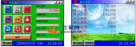

    3 触摸屏人机界面的程序设计
    对于PLC的人机对话窗口,相对于计算机(IPC)的高成本和控制面板仪表元件的笨重复杂,触摸屏(HMI)是一个非常好的选择。通过人机界面的组态编程对PLC内存数据进行访问,可以读取改写数据寄存器内的数据,也可以对辅助继电器进行位控制,还可以对连续的位单元组合为字节进行处理。
    如下图所示中,可以在人机界面中对机床外部辅助功能进行控制。也可以显示PLC的内部数据,如伺服电机的脉冲量,通过RS485读取的变频器参数。
    只要设置好HMI与PLC的通信协议,两者之间即可以进行通信,不需要另外编制复杂的通信程序。在组态HMI的界面程序时,只要将画面元件访问地址设定为相应的PLC内的数据寄存器或继电器,两者即建立相关联系。

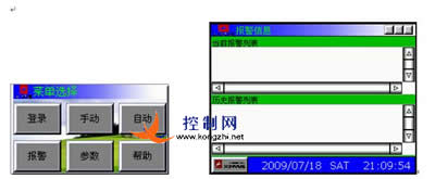

    如果一个屏有若干画面,可以采用弹出式菜单。选择相应的画面,进入相关画面进行操作。
    利用HMI方便的组态功能,可以对机床各保护信号进行显示,如果机床有报警发生,可以在HMI界面中显示出来,并提示相应的处理方法。还可以显示历史上出现的异常情况,为机床的检修提供相关依据。使机床做到最简便的操作。
    另外,也可以对机床的基本操作在HMI上做一个简略的说明,从而使机床最大的做到操作界面友善。
