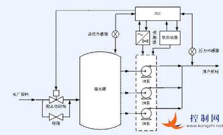

2.1系统结构
    供水系统主要包括的设备有控制装置、变频器、水泵机组、压力传感器、储水罐等。
    控制装置是整个变频恒压供水系统中最重要的组成部分,主要完成各种信号的采集处理以及结果的运算输出。通过变频器改变交流电的频率,实现对水泵的控制达到节能、调速的目的。水泵机组是水压的发生装置,一般有2到4台水泵组成,为供水系统中的用户主管网提供压力。压力传感器用于检测用户主管网的出水压力,从而控制变频器的频率调节以及水泵的工作台数。储水罐主要是对直接来自水厂的水起到缓存的作用。
系统的总体布局图如图1所示:
图1 系统的总体布局图

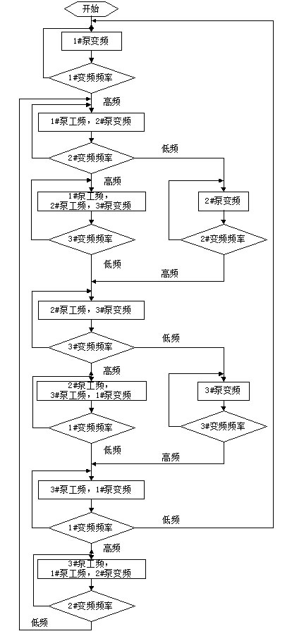

2.3水泵投切流程
   水泵的投切采取先启先停、后启后停、先停先启、后停后启的控制原则,从而增加水泵的使用寿命。泵投切的程序流程图如图3所示。
图3 水泵投切流程图
    通过对流程图的分析,泵的投切控制有三种模式。三种模式包括:一台泵(变频泵)、两台泵(一台变频和一台工频)、三台泵(一台变频泵和两台工频泵)。

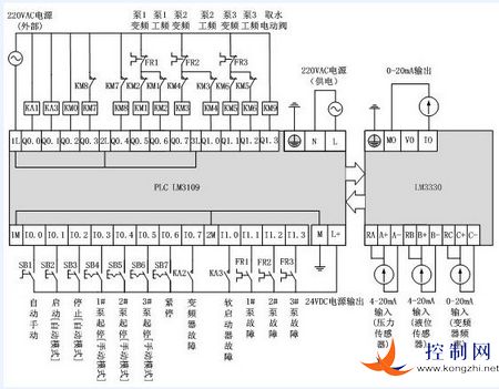

    系统主要由和利时LM系列PLC、变频器MM430、HD2400L可编程文本显示器、压力传感器、液位传感器、控制接触器、软启动器PSS及储水罐等组成。
    控制系统上位机采用和利时HD2000文本显示器CONTROL ENGINEERING China版权所有,CPU选用和利时LM3109 PLC控制器,LM3330采集处理液位和压力信号,上、下位机之间通过基于MODBUS协议的RS232串口进行通讯。下图4为控制系统接线图。
图4 控制系统接线图
3.2控制系统硬件
3.2.1可编程逻辑控制器-PLC
    1)CPU模块:LM3109模块的额定工作电压为AC220V,自带40点I/O,提供24路DC24V输入/16路继电器输出处理。具有1个RS232和1个RS485通讯接口,支持专有协议(仅RS232)/Modbus RTU协议/自由协议。
    2)模拟量扩展模块:LM3330提供4通道模拟量输入和1通道模拟量输出,输入范围0-10V、0-20mA和4-20mA可选,输出范围0-10V、0-20mA可选,模数转换时间低于200us,精度可达0.5%FS。既能完成模拟量信号输入处理,也能同时完成模拟量信号输出处理。

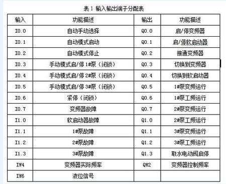

下表1为系统I/O分配表。

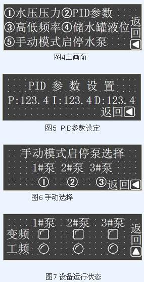

3.2.2 人机界面-HMI
    人机监控部分采用和利时HD2400L文本显示器控制工程网版权所有,配以编程软件来完成。文本显示器上可以修改和调整PID参数,设定不同时段压力参数,显示设备运行状态,以及实时显示现场故障报警信息。图5-图8为上位部分监控画面。
