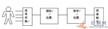

     二、监护仪结构框架:现代医用监护仪可用以下框图来概括,主要由四个部分组成:信号采集,模拟处理、数字处理、信息输出。
    这四部分的功能可以简要描述如下:
     1.信号采集:通过电极和传感器拾取人体生理参数信号,并将光、压力等其它信号转化为电信号。
    2.模拟处理:通过模拟电路对采集的信号进行阻抗匹配、过滤、放大等处理。
    3.数字处理:这一部分是现代监护仪的的核心部分,主要由模数转换器、微处理机、存储器等组成。其中由模数转换器把人体生理参数的模拟信号转化为数字信号,由存储器存储操作程序、设置信息和临时数据(如波形、文字、趋势等),微处理机则接收来自控制面板的控制信息,执行程序,对数字信号进行运算、分析和存储,并控制输出,同时协调、检测整机各个部分的工作。
    4.信息输出:显示波形、文字、图形,启动报警和打印记录。
