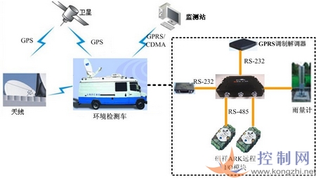

    系统构成
    此监测系统相当于一套远程数据采集系统,它带有各种分析设备、GPRS连接和GPS,此外使用JMC-1102作为系统控制中心。JMC-1102通过他的两个RS-485端口连接两个研祥ARK模拟量输入模块,用来获取来自测量设备的监测数据。JMC-1102的数字量I/O通道直接连接雨量计用来测量降雨量。
    GPS用于和卫星进行通讯以获得车辆的所在位置,JMC-1102通过一个RS-232串口连接到此GPS设备;另一个RS-232串口连接到GPRS,用于将监测数据和位置数据发送回中央监测站。
    系统原理图
