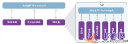

     随着测试需求的日益复杂和数据量的指数态增长,自动化测试系统需要更强的处理能力,分布式处理的架构也随之被提出。新一代高性能分布式架构应以下具有高吞吐量点对点拓扑结构、低延迟、能够提供用户自定义处理节点这三大特性。基于这三点考虑,PXI Express技术是理想选择,它的Peer-to-Peer点对点传输可以不经过控制器,在模块之间直接传输数据,具备高吞吐量和低延迟特性。同时,基于PXI Express的FlexRIO FPGA模块可以作为分布式计算中的自定义处理节点。要想真正利用Peer-to-Peer高速传输与分布计算技术,工程师还需要一种编程环境可以对数据流进行方便的可视化的操作,并能对FPGA、实时处理器或x86处理器进行编程,LabVIEW图形化开发环境便具备这样的能力。
                       图1 PCI Epxress是自动化测试中peer-to-peer架构的理想总线选择

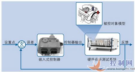

     当测试系统的一部分运行在实时系统上时,就是我们所说的实时测试。实时测试提高了测试的稳定性和可靠性。一个典型的实时测试是硬件在环(HIL)测试,例如将受控对象的模型运行在实时系统上,从而对控制器产品或原型进行测试(图2)。再比如,在半导体协议感知测试中,协议感知接口也往往要基于实时系统实现。
                                图2 控制器的硬件在环(HIL)测试

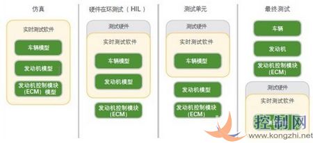

     在电子电气产品开发流程中,一般包括各种形式的设计仿真、验证以及系统测试,常常涉及各种工具之间的艰难转换。如果工程师在开发和测试过程中可以主动地重复利用模型和其它组件将显著提升产品开发效率。实时测试软件就提供了这种重复使用模型和测试任务的能力,包括需求跟踪、激励模型、测试顺序以及分析程序,贯穿整个产品设计流程。除了提高效率降低成本,在设计流程的所有阶段使用相同测试软件还可以最大程度保证从最初的产品定义到最终系统测试的连续性与一致性。
                              图3 实时测试软件使模型和检测任务可以在整个设计流程中重复使用
