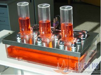

清华大学自动化系过程控制研究所早在1982年就成功研制了“水力模型控制实验台”。多年来,该实验台的研究一直跟踪着生产过程自动化技术的发展,多次改进了被控对象的模型和控制装置,不断融入新工艺、新技术和新方法,较好地满足了清华大学以及其他一些院校的教学、科研要求。新构建的“小型多参数过程控制实验台”以其体积小、成本低、形象直观、功能齐全、技术先进、使用方便等优势,更加利用系统的普遍推广,深受同行的好评,在自动化实验教学和科学研究中发挥着重要作用。
                     图1 清华大学小型多参数过程控制实验台
    2 物理模型
    过程控制教学实验系统以三容水系统为基础。系统的被控对象为三个串接水柱,设三个传感器检测液位的高度,通过A/D转换控制水泵转速,改变流量,对液位进行调节,由此构成一个完整的过程控制系统。为了合理利用实验台的资源,进一步扩展试验内容,还设置了两个温度信号,一个流量信号和压力信号。

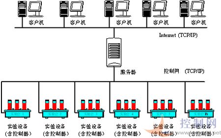

    3 系统结构
本实验系统采用一台服务器对多个实验台(>=1台)的方式,通信方式选用RJ45口。实验时,既可以选择一台服务器对一个实验台的单机操作方式,也可以使用一台服务器对多个实验台的方式,之后利用紫金桥软件的web发布功能,学生就可以在任意联网的场所完成实验,而不是局限于实验室。
                                 图2 实验控制台系统结构

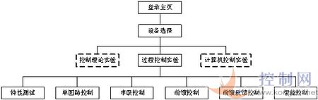

    图3是系统功能的实现,整个系统已经嵌入到清华自动化系实验系统的网页中,搭建的模式也选用网页的风格。
                                 图3 实验控制台系统体系结构

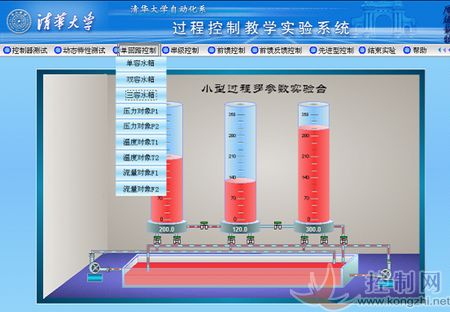

    系统主要完成各实验项目的搭建,界面美观、简洁,利于学生自行完成实验。
                                 图4 过程控制实验主界面

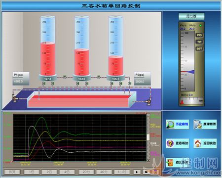

    以三容水箱单回路控制系统为例,具体看一下各个功能。
                                 图5 三容水箱单回路控制
    实时显示实验进程:进入当前实验之后,画面会自动显示实验台的实时情况,液位、压力根据实验的进展实时变化。实验进行的同时还可以查看实验原理图,实验的帮助等。学生可以方便地控制实验的开始和结束。
    曲线分析:参数的趋势是评估实验完成质量的一个重要标准,系统中重要参数给出曲线的方式显示数据的变化,方便得出实验结论,为实验的完成提供依据。每一条曲线都可以放大缩小,也可以将曲线中的数据导出到excel表,以便进一步分析。
PID调节:系统提供PID的调节器,可以方便的切换手/自动控制,并带用PID各参数的调节控制,方便学生精确的完成实验。

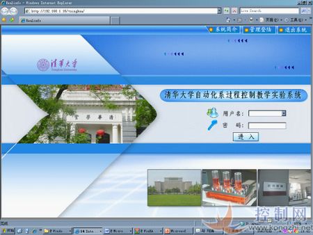

                      图6 清华大学自动化系过程控制教学实验系统
    Web发布:利用web发布功能,与已有的实验室管理系统形成无缝集成。不同的登陆用户具有不同的管理权限,还可以记录学生做实验的起始时间和结束时间,以及实验完成的效果。另外,学生可以自由选择实验场所,不必局限于实验室,有效的发挥了网络的优势,清华自动化过程控制平台强大的功能和网络信息化有了完美的结合,增加了小型多参数控制平台的亮点,成为真正的网络实验室。
