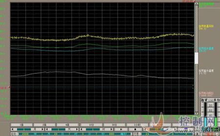

    3.2 趋势显示
    趋势显示可用整幅画面显示, 也可在任何其它画面的某一部位, 用任意尺寸显示。所有模拟量信号及计算值,均可设置为趋势显示。
                                      图2 趋势显示画面

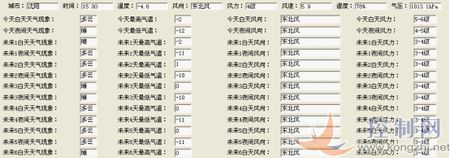

    3.3天气预报

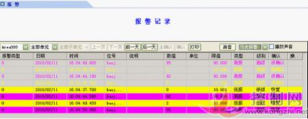

    实时报警记录:记录整个热网运行过程中产生的报警记录由运行人员进行操作确认。
                                     图5 历史报警查询画面
    历史报警记录:对所有出现的报警及报警恢复,由管理人员进行设定时间查询以便分析报警时间及具体原因。均可由打印机打印出来。

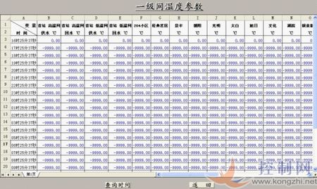

                             图6 换热站历史报表查询画面
    (2) 多功能报表  可以任意设置报表格式,实现各种运算、数据转换、统计分析、报表打印等。既可以制作实时报表,也可以制作历史报表。可以在报表上同时显示实时数据和任意时刻的历史数据,并加以统计处理,例如取行平均、列平均,统计出最大最小值。

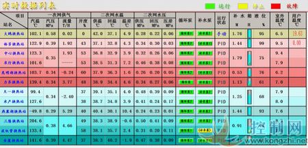

                          图7 换热站数据报表汇总画面

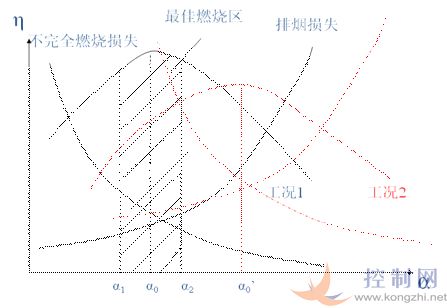

    3.6锅炉经济运行模块
    通过挖掘锅炉的历史运行数据,得到锅炉的最佳运行效率,并且给出当前锅炉的运行效率评价。
                               图8 锅炉运行的经济效率

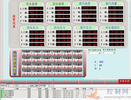

    3.9其它功能模块
    (1)在热网调整初期或者维护阶段,可以远方手动控制阀门开度及变频器的转速。
    (2)远方人工设定换热站的供热量设定值或者根据室外温度自动下发目标控制值。
