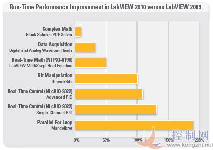

    LabVIEW最新版软件LabVIEW 2010,其最显著的新功能就是针对各种时间实现的优化。最新的版本是整个软件平台的综合更新,包括直接被客户需求推动的新功能,新的FPGA IP模块,增强的定时和同步功能,以及改进的用于产生优化机器码的后端编译器,总体可提升高达20%的应用程序运行性能。
                 图1. 相比LabVIEW2009,LabVIEW 2010提升了高达20%的应用程序运行性能

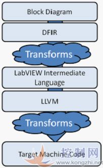

    为了更快地提高您的代码执行效率同时无须更改您的代码,研发者引入了2个 “层”到编译器层次关系中。LabVIEW 2009 引入了数据流的中间代码表示(DFIR),一个高层次的架构用于转换从您的程序框图中产生的数据流驱动的图形化代码。 LabVIEW 2010加入了基于底层虚拟机(LLVM)的后端 ,提供了一种新的标准编译器的优化(图2) 。 DFIR和LLVM协同工作提供高层次和低层次的中间代码表示,以便于编译器使用中间代码细分和优化LabVIEW程序。 在LabVIEW 2010中,采用了中间代码表示意味着编译器优化线程并未影响实际的程序框图,但由于产生了优化的机器代码,这就为您的应用程序提升了高达20%的运行时执行效率。
                       图2. 全新的 LabVIEW 编译流程

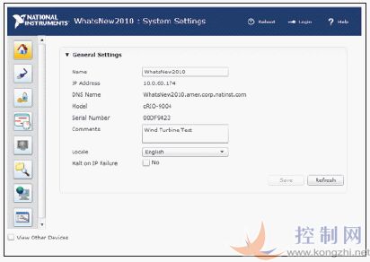

    优秀的技术支持 – 社区同样也提供NI工程师日常处理的技术支持问题的反馈。鉴于LabVIEW常常是协同硬件使用的,最常见的技术支持问题就是分布式硬件的配置。您可以在分布式硬件上安装新的基于网页的监测和配置实用工具,然后可以直接通过浏览器利用类似配置路由器的方式来配置您的硬件。您也可以监测性能和内存信息,文件浏览器,以及直接与实时操作系统(RTOS)的交互。
                  图3.基于网络的监测和配置实用工具简化了远程硬件的管理
