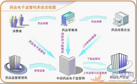

    药品电子监管码是物联网概念的具体应用。电子标签为每个最小包装的药品赋予唯一的电子监管码,实现“一件一码”管理,将监管码对应的药品生产、流通、使用等动态信息实时采集到数据库中,通过覆盖全国的无缝网络、支持数百万家企业数千万亿件产品的超大型数据库和专业化的客户服务中心,为政府从源头实现质量监管建立电子档案、对市场实现跟踪追溯、索证索票、实施进货检查验收、建立购销电子台账和问题药品召回提供了信息技术保障。最终建立了从原料进厂、生产加工、出厂销售到售后服务的药品全过程电子监管链条,建立了从种植养殖、生产加工、流通销售到使用的药品全过程电子监管链条,为建立药品质量和安全的追溯和责任追究体系提供了信息技术平台,建立了覆盖全社会的药品质量电子监管网络。

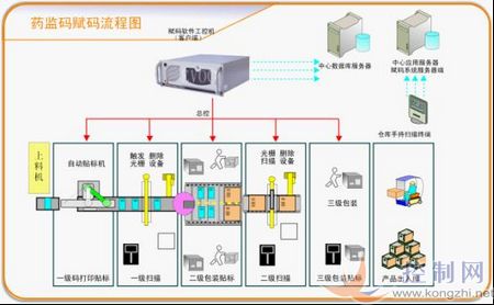

    药监码数据采集系统在一级包装时可以通过现场打印标签,也可提前打印好标签。二级包装时扫描一级包装的药监码,系统根据预先设定的包装规格自动记数,数量达到包装规格数量时,系统驱动条码打印机打印二级包装码,并进行包装、贴条码。如包装规范还有下一级包装,则进入同样的包装程序进行更高一层的包装作业,如果达到包装规范规定的最高级包装,则提示包装完成下线。在每一层包装过程中,上层包装监管码与对应扫描的下级监管码自动关联,每一最大包装的各层包装监管码通过逐层关联实现整体关联,可以在系统中通过任意一个包装过的监管码查询其对应的上级编码或下级编码。
药监码硬件系统由服务器、打印PC、平面贴标机、现场工控机、药监码扫描器、条码打印机等组成,此外还需要根据系统实施情况对现有设备进行改造。
    基于行业的特点,对药监码硬件系统提出了如下要求:
    1、硬件外设多样化:药监码赋码系统由多种硬件设备组成,主要包含手持、固定、激光、条码、标贴等多项赋码/扫码设备均需要连接到赋码工控机;
    2、高稳定性可靠性:系统使用现场是药厂生产流水线,一般操作人员不具备专业计算机维护能力。同时赋码工控机的工作状态直接影响到生产流水线的生产进程。
                                   系统框图
