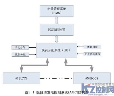

    3.1 全厂负荷分配系统(厂级AGC)控制结构
    传统AGC在电厂的控制结构:中调电网能量管理系统EMS(energy manage system)将单机AGC指令发至电厂侧远方终端单元(remote terminal unit,简称RTU),再由RTU通过I/O硬接线送至各机组协调控制系统(coordinate control system,简称CCS),完成AGC系统对单元机组的调节任务。
    厂级AGC在电厂的控制结构:如图1所示,中调EMS将全厂AGC指令(各机组总负荷指令)沿用原有信道发至电厂侧远方终端单元(RTU),再由RTU通过I/O硬接线送到负荷分配系统(LDS-Load Dispatch System)中进行各台机组的负荷优化分配计算,各机组的负荷指令通过I/O硬接线送到各机组协调控制系统执行对单元机组的调节任务。

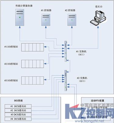

    3.2 全厂负荷分配系统(LDS)网络拓扑结构及系统稳定性分析
                                                   图  2
    如图2所示,该控制系统网络为100Mbps星型拓扑以太网,数据传输均通过#1、#2交换机连接,每一个连接点只连接一个设备,所以当一个连接点出现故障时只影响相应的设备,不会影响整个网络,便于故障诊断和设备隔离,重新配置网络也十分方便。其主要缺点是未考虑交换机的冗余配置,一旦中心节点产生故障,则全网不能工作。因此必须要有交换机备件,作为紧急更换使用。
    系统采用冗余控制器,并能实现故障自动切换,保证了系统的安全稳定性。#1、#2I/O站以硬接线(信号走向见下表)方式实现与#1、#2、#3、#4单元机组的遥控、遥调、遥信、遥测数据交换,#3I/O站以硬接线方式实现与远动RTU装置的数据交换,且所需数据又通过OPC协议由DCS通讯站单向提供给性能服务器以及控制器,实现数据冗余,增加了系统运行的稳定性。
    各台机组的通讯接口站与性能服务器之间采用光缆进行通讯连接,通过两者之间OPC协议的数据传输,性能服务器采集相关机组的运行数据,对各台机组进行煤耗计算,并存储各项历史数据,供其他节点查询。值长台通过从网络上获取的数据对系统进行监视,并可实现对单元机组的煤耗设定和负荷干预。#1、#2控制器根据设定煤耗或性能服务器的计算煤耗对单元机组负荷进行优化分配,或由值长选择直接进行比例分配。
    整体来说,该系统相对独立,结构简单,且改造过程中保留了原有的负荷分配系统,并能实现快速切换,确保机组能正常运行。
