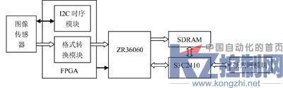

    本系统的结构框图如图1所示,图像传感器模块负责图像采集,FPGA产生I2 C时序控制CMOS图像传感器芯片,并将采集到的图像数据进行相应处理后送到压缩芯片ZR36060进行压缩;ARM负责压缩芯片的驱动、以太网芯片的控制和UDP/IP协议的实现,以及视频采集系统的指令控制和数据传输, 以太网模块主要实现以太网数据传输。SDRAM做数据暂存与ARM存储空间的扩展,采集到的视频图像以帧为单位通过网卡芯片传送到网络。

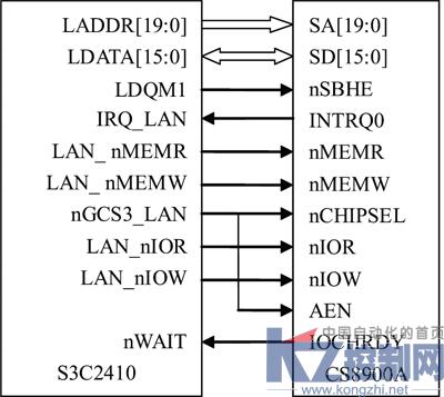

    ARM处理器选用三星公司的S3C2410,该处理器拥有独立的16KB指令Cache和16KB数据Cache,MMU,支持TFT的LCD控制器,NAND闪存控制器,3路串口,4路DMA,4路带PWM的时钟,最高可运行在203MHz。系统采用的网卡芯片是CS8900A,它是用于嵌入式设备的低成本以太局域网控制器。它的高度集成设计使其不再需要其它以太网控制器所必需的昂贵外部器件。
    CS8900A包括片上RAM,10Base-T传输和接收滤波器,以及带24毫安驱动的直接ISA-总线接口。除了高度集成,CS8900A还提供其它性能和配置选择。它独特的PacketPage结构可自动适应网络通信量模式的改变和现有系统资源,从而提高系统效率。图2为网卡芯片与S3C2410的接口示意图。

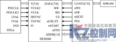

    ZR36060的控制接口示意图如图3所示,VCLK和VCLK2是需要外部提供的时钟信号,由FPGA产生的PIXCLK为25MHZ,满足系统要求。 VCLK是VCLK2的分频,并要求与VCLK2同步。
    本系统选择ZR36060工作状态为:8位代码从模式,视频同步从模式,8位视频总线宽度。ZR36060的接口可分为视频接口、主机接口和代码接口三部分。视频信号由视频接口Y[7:0]输入,主机接口通过DATA[7:0]对芯片内部寄存器设置,控制工作状态,压缩后的码流通过代码接口CODE[7:0]输出到存储器中缓存。8位代码从模式下,主控制器的数据总线DATA[7:0]通过读写HostData对ZR36060的内部寄存器进行设置和读取,代码总线CODE[7:0]从CODEFIFO读写JPEG数据。行同步信号HSYNC接到图像传感器的LVAL引脚,场同步信号VSYN接到传感器的FVAL引脚。奇偶场指示信号由FPGA给出,每采集到FVAL的上升沿,IND信号翻转一次,以指示奇偶场。

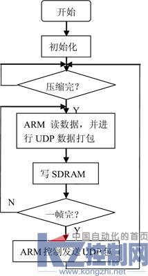

    本系统采用UDP/IP协议来实现图像数据的网络传输。压缩后的图像数据经ARM进行UDP数据打包后,存储在SDRAM中。一个完整的数据帧格式包括以太网头、IP头、UDP头和一行图像数据,其系统工作流程图见图4所示。ZR36060 每压缩完成一帧,就由S3C2410读取并写到SDRAM中,然后判断是否读完一帧图像数据,读完后则发送UDP包,将图像数据通过以太网发送到网络。
